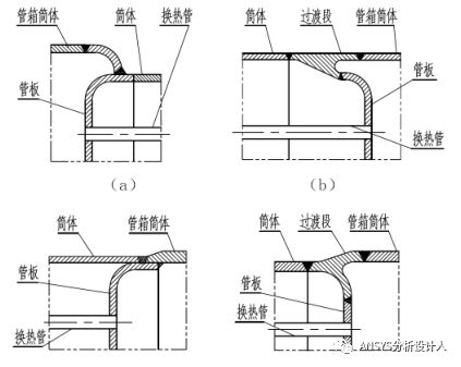

挠性薄管板是一种在换热器中连接管箱筒体和壳程筒体主要用以减小温差过大造成的二次温差应力,目前工程实际中常用的挠性薄管板与管箱筒体、壳程筒体的连接结构主要有下图四种型式:
登录/注册后可看大图
由上图可见,挠性薄管板的一个特殊结构是带有圆滑过渡的折边,此折边的作用主要是用以缓解管壳程温差过大造成管板与管箱筒体连接处、管板与壳程筒体连接处产生的较大的弯曲应力以及管板与换热管连接处的拉脱力,但折边半径的大小对连接处弯曲应力及拉脱力的影响其实是存在双重作用的

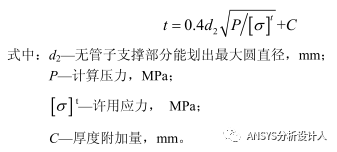

【1.西德AD规范法】
为了充分发挥换热管对管板的加强作用,AD规范只考虑无支撑区、无支撑区与支撑区交界处的强度。该方法的理论基础是认为管子对管板是固定支撑,管板是在管子固定支撑下的平板,其计算公式是平板厚度计算的经验公式:
登录/注册后可看大图
AD规范计算公式未考虑温差应力,没有规定允许壁温差和计算方法。AD规范计算管板厚度时,只与无管区最大直径d2有关,而与换热器直径无关,因此**减薄了管板厚度。

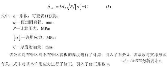

【3.SH/T 3158-2009计算方法】
挠性薄管板结构在国外已经有非常成熟的使用经验,由于其优势明显,我国在标准SH/T3158《石油化工管壳式余热锅炉》也引进了挠性薄管板结构。管束区以内、以外管板最小需要厚度按下式计算:
登录/注册后可看大图

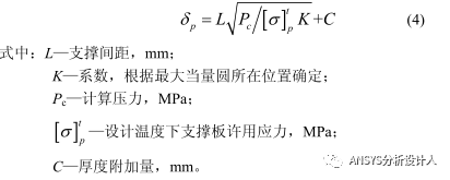

【4.GB/T150-2011计算方法】
在GB/T150-2011中新增加了受拉撑结构的板厚计算内容,分为规则拉撑和不规则拉撑,主要体现在拉撑间距L和典型拉撑结构形式及参数K上,受拉撑的板厚计算公式为:
登录/注册后可看大图
在采用此公式对薄管板厚度进行计算时,布管区可以按照规则拉撑布置取L,K 值进行计算,而非布管区可以按照不规则拉撑布置取L,K 值进行计算。该标准未能给出不同支撑点类型对应的位置示意图,但作为标准规定,需要进行明确。该方法也没有规定拉撑结构适用的压力温度范围,在高温条件下,温差应力会在很大程度上决定拉撑结构的失效形式。

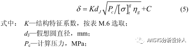

【5.GB/T151-2014计算方法】
在GB/T 151-2014标准中以资料性附录M给出了挠性薄管板计算方法,管板厚度计算公式如下:
登录/注册后可看大图
登录/注册后可看大图
该标准与SH/T 3158计算方法基本一致,其适用范围为:管程设计压力不大于 1.0 MPa,壳程设计压力不大于5.0 MPa,且壳程压力应大于管程压力;壳体直径不大于2500 mm;换热管长度不超过7000 mm;而SH/T 3518适用范围更加广泛,适用范围为:设计压力不大于6.4 MPa。
