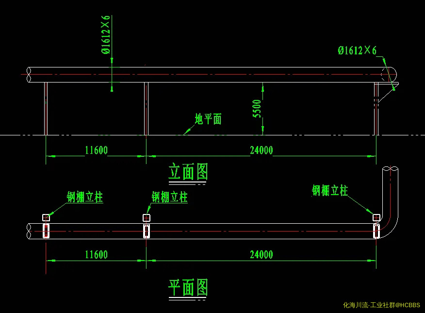

Φ1600烟管跨距24米,管道壁厚6mm,可行吗?说明:图中11600和24000是钢棚立柱的距离(料场大钢棚),现公司的Φ1600×6的烟道需要从此钢棚通过,为了方便装载机装卸料方便,公司要求管道支撑立柱的跨距只能靠近钢棚立柱布置。

24米之间悬空肯定不行,侧向或者棚顶加支撑不能实现吗

24米得用钢桁架了,不用钢桁架的话,你的烟道得做内支撑以加强刚度,不然要塌的。。。
咨询下结构专业吧,这是人家的专业。。。

钢棚制作方说:不能钢棚的梁架来吊管道哦,如何在管道上方加强强度?

公司没有结构专业的人员哦,如何做钢桁架?

肯定是不行的,跨度太大了。壁厚不足

可否用数据来说说?领导要求这样做,我们必须有理论数据才能跟领导说哦

找个懂钢结构的算一下。如果正规渠道委托费用不低,如果只是技术上算一下,私下找个人很容易,发个红包就行了,但是出了事人家不负责

化工设计手册上册有数据

壁厚只有6mm,恐怕很难了,真的会塌

查上海医药局出版的化工工艺设计手册有管道跨度的数据

跨度比较大,你设计管道要考虑管道径向拉力和管道自身重力,如果24米跨度比较大,建议采用8米跨度

只能按钢棚立柱间距做,中间走车不许加立柱哦

一定要使用钢制桁架的~~~看工况还要设计反梁来降低挠度的~~~~

M=Pac/L(M:弯矩,P集中力(这里按管子的自重算),a集中力距支座距离,c集中力距另一支座距离,L跨度,L=a+c
抗弯截面系数W=PI*(D^4-d^4)/(32*D)
f=M/W≤材料的许用应力

在烟道下方加个24米大型桁架

直跨肯定是不行的,要么走天上用桁架,要么走地下挖个沟也是可以的。

查《化工管路设计手册》,1620x8(外径x壁厚)的装置外不保温气体管道,在小于200℃时的基本跨距是33.68m,小于350℃时是30.96m,你可以根据P815的公式去核算一下。
