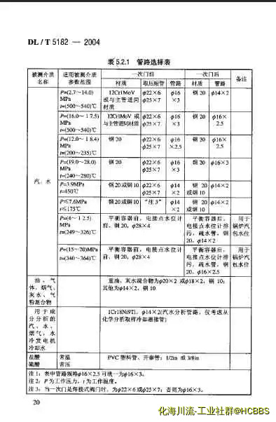

[求助] 98公斤蒸汽要用什么规格的导管?

zhengnanhua2003VIP会员 VIP会员 | 显示全部楼层       最后访问IP安徽省
建议采用14*4的不锈钢管。采用焊接方式

tiandiyixian + 2 积极参与
参考HGT 21581-2012HG自控安装图册 ,14*2的304不锈钢管就可以
发表于 2017-9-14 13:49:03

海川讲师  |  头衔:  TA未设置
14*2的304不锈钢管

zhuirvineVIP会员 VIP会员 | 显示全部楼层       最后访问IP刚果民主共和国
海川高二  |  头衔:  【自控工程师】
看你是什么行业了,执行的什么标准?如果是电力行业,就按照4楼说的,照着电力行业标准去选,如果是化工行业,参照化工标准的话,老标准304不锈钢,还有随着压力等级的提升14*2 14*3 14×4的提升壁厚,后来12年的新标准改成只有14×2的了。。一般我们选也按照标准选14×2的,但是业主因为怕自己买的管子质量不好,所以都会扩大成×3 或者×4的。。

maxiaohuaVIP会员 VIP会员 | 显示全部楼层       最后访问IP陕西省
我们用14*2

钢花飞舞VIP会员 VIP会员 | 显示全部楼层       最后访问IP陕西省
10MPa的压力属于高压蒸汽。按照规范选用合格的无缝钢管(不锈钢管或碳钢管)均可。最好是要供货质检证书,里面有物理检验数据。
