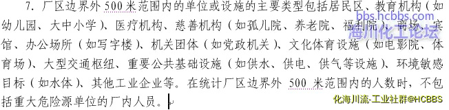

请教下,重大危险源分级中“根据重大危险源的厂区边界向外扩展500米范围内常住人口数量”中常住人口应如何计算,是否包括本厂及周边厂区内的作业人员?还是指常住的居民之类的,找了2个说明,貌似不一样,请各位海友帮忙分析下

   指的除了本企业的人员外,所有常驻人员,第一项说明已经很明确了,第二项说明只是针对性的拓展,具象化.
   注意指的是边界,也就是不包括本厂.没觉得有什么不同呢.

应该不算自己人。
