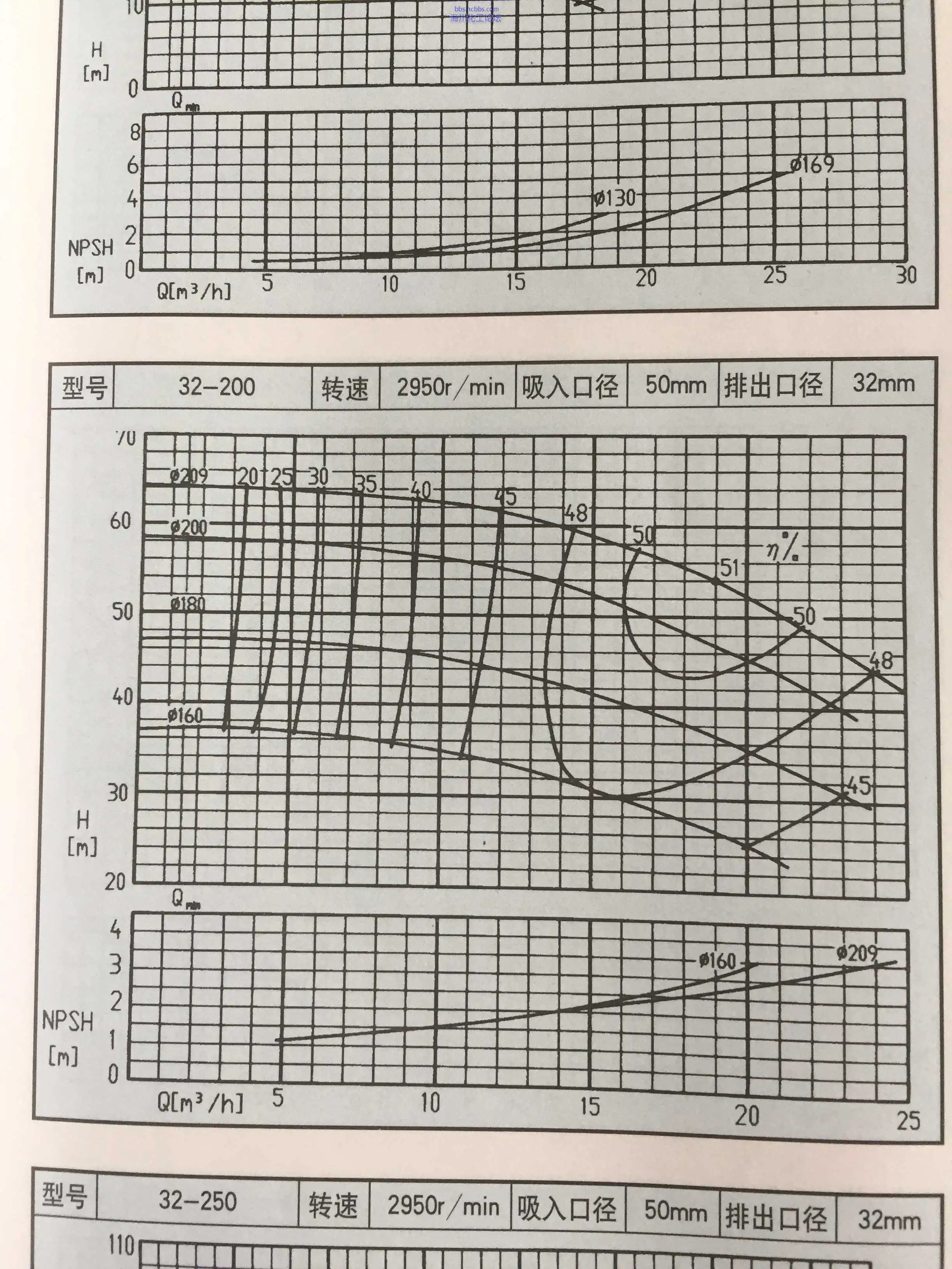

今天在查泵的选型手册(大连深蓝)时发现其中的泵的性能曲线中有Φ160、Φ180等字样,不明白其中的含义,特此请教,先谢谢各位了!

不同叶轮直径对应的性能曲线

Φ160、Φ180是指不同直径的叶轮

叶轮直径不同,性能不同

重新又学习了关于泵的相关知识,明白这个含义了:
不同的叶轮直径对应不同的性能曲线;这些数字是叶轮直径。
再次感谢大家,帮我解惑!
