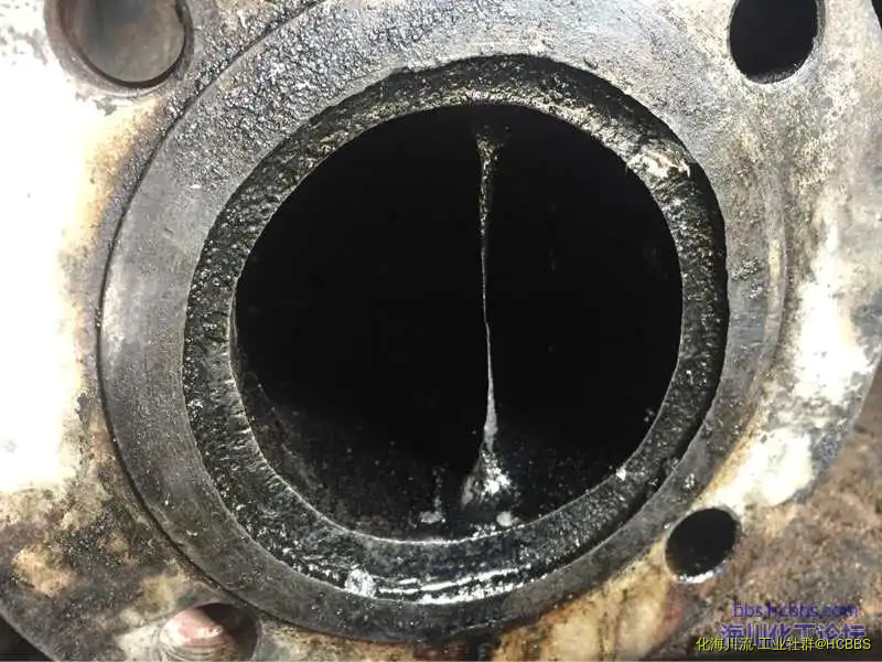

煤焦油中有何种成份能对设备造成腐蚀,运行时间2个月

现在化工用泵,都会按介子要求选用耐腐泵。选择没按设计要求。

是不是选材不对啊

应该是材质有问题吧

当选 耐酸泵。

才两个月,腐蚀不该这么快,选择不当啊。

还是选材问题,煤焦油又不是特别的东西。

煤焦油含硫,有腐蚀,另外泵旋转发热使煤焦油分解二氧化碳和水,产生酸性物质如碳酸,再与硫化物反应,生产腐蚀性物质

当然是硫啦,还可能有煤粉~~说实话介质成分要搞清楚,选材时才可能对~

应该是含有酸性物质 腐蚀才会这么快

是不是环烷酸造成的

换衬氟的泵吧,焦油里的各种腐蚀物质还是不少的
