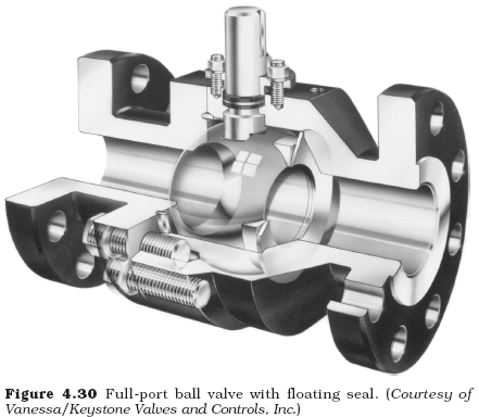

烧锅炉的VIP会员 永久VIP | 显示全部楼层       最后访问IP北京市
这个问题有点复杂,一项一项分析。
1. 一片式球阀
一般都是浮动式球阀,密封靠介质向下游推球体,球与下游阀座挤压密封。如下图
理论上是双向流,没有方向。
这个阀座是从单片的阀体两侧相对挤压阀球,浮动球不论向哪一侧浮动都能密封,所以没有方向性。
二般呢,有一种高温高压的一片式球阀,代表品牌是MOGAS,如下图
这种阀门也是一片式的,但是上游的阀座与阀体之间有一个强力的蝶簧,靠蝶簧压缩提供一个基本预紧力,将阀球推挤在下游阀座上,低压时保证密封,到高压了,阀球就被牢牢的推挤在下游阀座上了。
好了,一片式说完了。基本上可以说一片式球阀中,低压的球阀没有方向性,而特殊的高温高压一片式球阀是有方向性的。
发表于 2011-7-6 18:54:32
2. 两片式
先看两片式浮动球阀
上图这个是一个比较典型的小口径两片式浮动球阀,不用说是可以双向密封的。
上图呢,也是两片式的浮动球阀,但是看到右侧阀座后面的蝶簧每?这个蝶簧的作用与前面说的一片式高温高压球阀一样,为阀门提供初始预紧力的。这个球阀只能从右往左边流,是单向密封的。
怎么样?都是两片式,都是浮动球,一个双向流,一个单向流。不过浮动球很少有人做大口径的,MOGAS比较BT,差不多大小都是浮动球。一般来说,两片式、小口径、低压狠狠很有可能是双向流的,两片式、小口径、高压/高温,八成是单向流的。具体还要看阀门的装配图,和上面俩图比对一下就知道了。

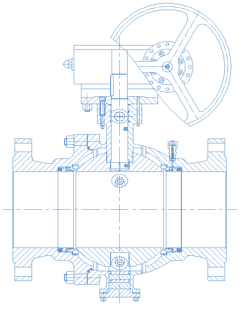

3. 三片式球阀
首先看三片式浮动球阀,如下图
没啥说的,双向流双向密封
再看三片式固定球球阀,如下图
也是阀座滑动或弹簧预紧,球不动座动,双向可密封,没有方向性。
发表于 2011-7-6 19:20:55
4. 顶装球阀
有一种顶装浮动球,大概是这个样子
这个没啥说的,双向流
另外就是顶装固定球了,如下图,密封原理与三片式固定球没啥两样,双向流双向密封。
发表于 2011-7-6 19:27:19
