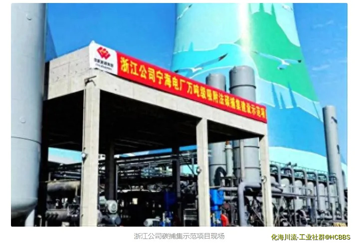

3月17日,国家能源集团浙江公司宁海电厂万吨级吸附法碳捕集装置完成了连续72小时第三方性能考核,在二氧化碳捕集率大于80%、二氧化碳产品气纯度大于95%的条件下,平均捕集能耗为331千瓦时/吨二氧化碳,初步展现出吸附法碳捕集技术的低能耗优势。
国浙江公司宁海电厂牵头承担的“吸附法碳捕集关键技术开发及万吨级示范”是国家能源集团2021年科技创新重点项目,采用浙江公司和低碳院自主开发的能高效二氧化碳吸附材料和低能耗碳捕集工艺,建成了国内首套燃煤电厂万吨级低压吸附碳捕集装置。此次能效考核由中国计量科学研究院作为第三方单位负责具体实施,低碳院作为技术提供方、龙源环保作为EPC总包方全程参与,共同完成装置性能考核。该装置从烟气预处理到产出合格产品气,全流程不消耗蒸汽,72小时连续运行考核期平均综合电耗为331千瓦时/吨二氧化碳。比照现有溶剂吸收法碳捕集工艺的热耗与电耗计量分配方式,约相当于热耗1.94吉焦/吨二氧化碳,电耗96千瓦时/吨二氧化碳。
吸附法碳捕集技术采用稳定、无二次污染的固体吸附材料,具有能耗低、响应快、操作简单、运行稳定等优势。该厂持续优化示范装置和工艺参数,开发应用性能更好的吸附材料,不断降低捕集能耗与综合成本,推动吸附法碳捕集技术的进一步放大和工业应用。
