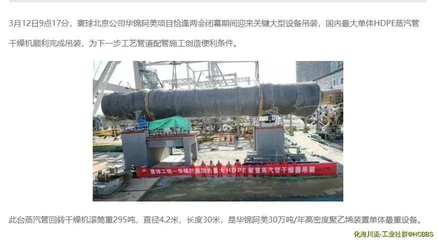

3月12日9点17分,华锦阿美项目恰逢两会闭幕期间迎来关键大型设备吊装,国内最大单体HDPE蒸汽管干燥机顺利完成吊装,为下一步工艺管道配管施工创造便利条件。
此台蒸汽管回转干燥机滚筒重295吨,直径4.2米,长度30米,是华锦阿美30万吨/年高密度聚乙烯装置单体最重设备。
为确保吊装任务顺利完成,吊装作业前,项目团队精心组织,多次组织与厂家、吊装公司、华锦业主深入现场勘察,对站车场地进行实地测量、平整夯实,申请封闭现场主要道路,积极创造良好的吊装作业面和吊装条件。项目部抽调现场起重工、铆工等经验丰富的骨干作业人员,采用1台600吨级桁架臂履带式起重机作为主吊,运用“单主机直接提升法”的吊装方法进行吊装,既保证施工质量安全,又降低吊装过程风险,为后续顺利完成干燥机安装任务提供了坚强保障。
整个吊装过程历时5个小时,此次吊装作业的成功,不仅体现了项目团队专业技能和高效协作能力,也充分展现了“寰球工程,永筑成功”的服务理念,为后续现场大型设备安装奠定了坚实基础。
