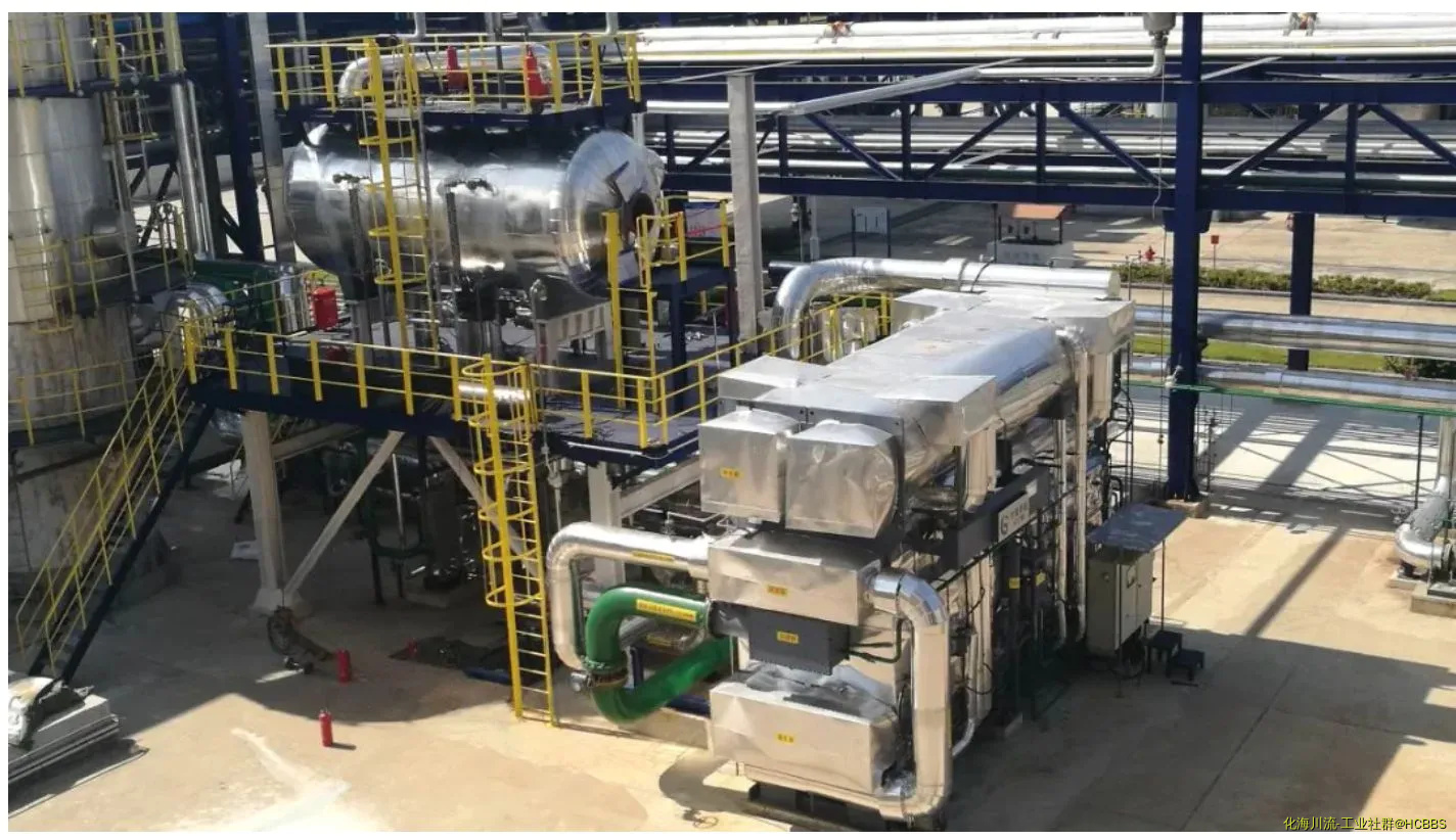

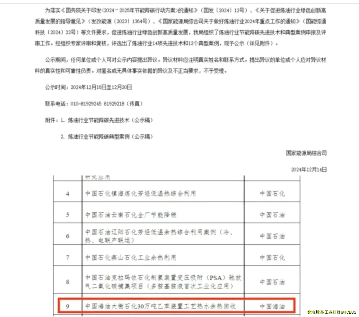

近日,**能源局公示炼油行业节能降碳14项先进技术和12个典型案例。中国海油大榭石化申报的“30万吨/年乙苯装置工艺热水余热回收项目”成功入选典型案例名单,这是继获得**工信部、**节能中心工业节能技术典型案例后的又一**级殊荣。
大榭石化三期项目投产后,30万吨/年乙苯装置产生的120℃的中温热水直接并入全厂95℃低温热水系统,导致120-95℃热阱被白白浪费。同时,苯乙烯装置所需的0.35MPa蒸汽有15t/h通过1.0MPa蒸汽减温减压提供,存在蒸汽梯级利用不合理的问题。全厂低温热水过剩,需消耗4000t/h的循环水进行冷却。为解决这些问题,大榭石化采用了二类吸收式热泵技术将乙苯装置低品位的工艺热水转化为高品位的0.35MPa蒸汽,同时解决了苯乙烯装置1.0MPa蒸汽减压减压梯级利用不合理及全厂低温热水富余的问题。项目投用后,每年可节能0.90万吨标煤,减少二氧化碳排放2.49万吨,节约蒸汽成本1500万元,全厂低温热利用率提高了16.3%。
