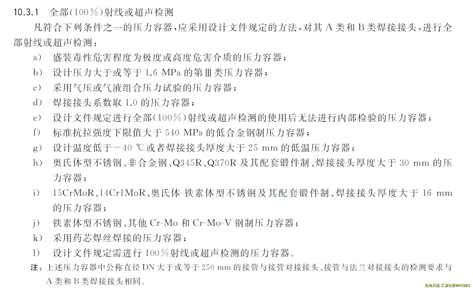

GB/T150.4-2024中10.3.3条:插入式和安放式接管与筒体、封头之间焊接接头的射线和超声检测。
是不是所有压力容器的插入式和安放式接管与筒体、封头之间的焊接接头都要进行射线和超声检测?比如一些空气储罐等Ⅰ类压力容器是否有必要?

新标准上面不是还有前提条件呢么?DN≥250

那么怎么理解10.3.3b)“本条a)款规定之外的插入式和安放式接管与筒体、封头之间的焊接接头按设计文件规定进行射线或超声检测。”呢?
a)款指的是“10.3.1全部(100%)射线或超声检测”的压力容器,“本条a)款规定之外”那就是指所有局部射线检测或超声检测的压力容器;关键词“按设计文件规定进行射线或超声检测”,意思就是只能在射线或超声检测中选择一种方法,不能选择其它无损检测方法,设计文件只能规定进行射线或超声检测,而不能选择不检测或磁粉检测或渗透检测。
个人认为此要求过于严苛,希望大家讨论一下。
发表于 2024-11-16 17:12:01
按照标准要求DN≥250的就要做检测,不做检测就是违反标准
发表于 2024-11-17 08:39:33
要看清标准要求的,有条件的
发表于 2025-1-16 10:18:35
bdwtVIP会员 VIP会员 | 显示全部楼层       最后访问IP河北省
检测不检测,要看设计文件规定。如果设计文件规定了需要进行检测,那就必须检测。反之,如果没有规定,就不需要检测。
