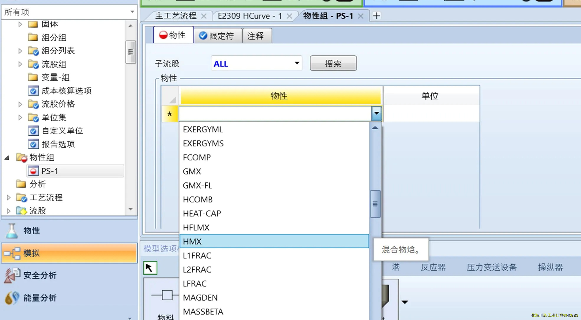

各位大佬,为什么V14版本里找不到HXDESIGN物性,想导出数据到HTRI

New->Aspen Plus Templates->Chemicals-Chemicals with Metric Units->Open Selected Template,模板里自带了HXDESIGN物性集。

你选不同的模板就有不同的物性结果
