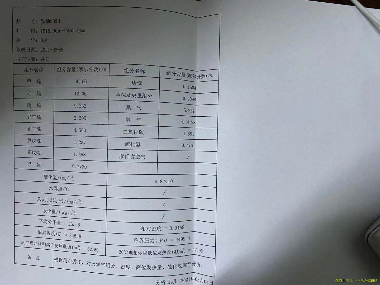

       业主提供的工质气相组成(mol%):甲烷/60.66,乙烷/12.06,丙烷/9.232,异丁烷/2.295,正丁烷/4.503,异戊烷/1.237,正戊烷/1.398,己烷/0.772,庚烷/0.1504,C8+/0.0098,氮气/5.232,氧气/0.4198,二氧化碳/1.551,硫化氢/0.4761。可参见业主提供的某次气质分析报告:
