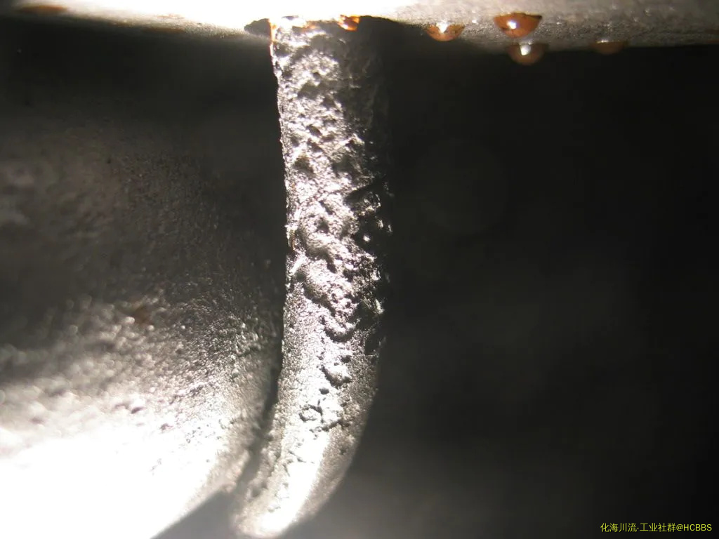

       石油化工常减压的减压塔材质16MnR,使用条件为温度395度,压力全真空,介质常底油气,SP规整填料。在这样的条件下,塔内构件存在较重的腐蚀。所以对于这些部位设计时要充分考虑抗腐蚀材料等,具体见如下图:

在石油化工行业,减压塔内构件的腐蚀是一个普遍和严重的问题。对于材质为16MnR的减压塔,在395度高温、全真空压力及常底油气环境下工作时,塔内构件易受到腐蚀影响。因此,在设计这类设备时,应选择合适的抗腐蚀材料,并考虑采用如不锈钢、镍基合金等耐高温和耐化学腐蚀的材料来提高设备的耐久性和安全性。同时,可能还需要对塔内构件进行特殊的表面处理,如涂层或镀层,以增加其抵抗腐蚀的能力。
