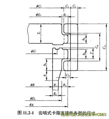

qzmhomeVIP会员 VIP会员 | 显示全部楼层 |阅读模式       最后访问IP湖北省
HG20582里有卡箍连接件的应力计算,那封头的厚度怎么算呢?按平盖吗?用SW6输入时卡箍各尺寸计算,应该没有校核封头厚度。

qzmhome楼主 VIP会员 VIP会员 | 显示全部楼层       最后访问IP湖北省
GB150 附录C.7有计算方法
