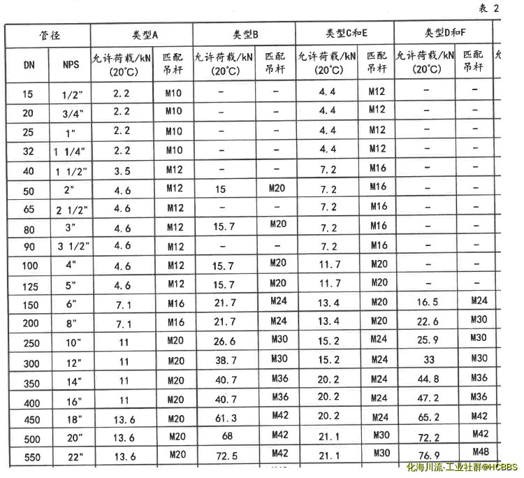

HGT21629-2021 管架标准图68-69页图C2-1中管夹式刚性吊架包含了多种类型,表2列出了不同管径不同类型对应的匹配吊杆,请问,直接按照表格选吊杆规格吗?还是要计算?比如DN250类型A就直接选M20吊杆,是这样选型吗?

按照HGT21629-2021标准,当使用管夹式刚性吊架时,可以直接根据表格选取相应规格的吊杆。例如,如果你的需要为DN250类型A管夹,那么可以直接选择M20规格的吊杆。不需要进行额外计算,除非工程条件有特殊要求或者载荷情况超出了标准表格覆盖的范围。

zyxing2004楼主 VIP会员 VIP会员 | 显示全部楼层       最后访问IP山东省
hzzdxzt 发表于 2024-8-29 11:20
按照HGT21629-2021标准,当使用管夹式刚性吊架时,可以直接根据表格选取相应规格的吊杆。例如,如果你的需 ...
谢谢您的答复
