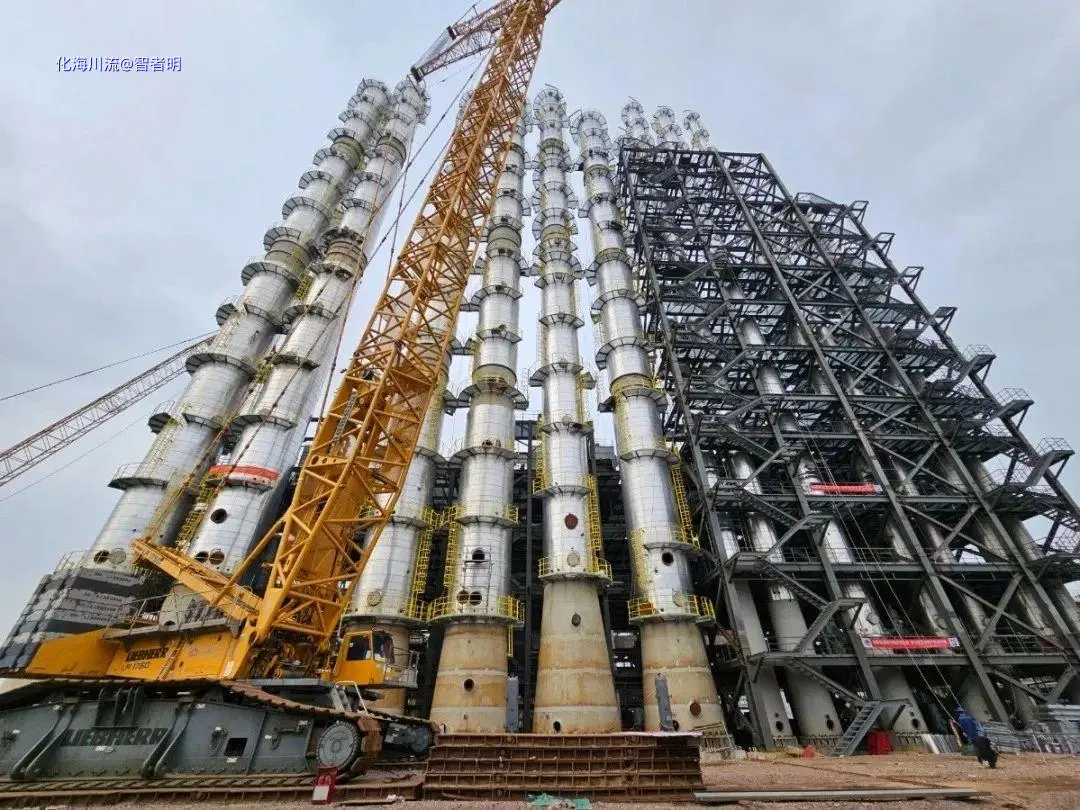

    某有机硅单体项目精馏装置塔区,一溜排开的塔器,左边几台塔用独立梯子、平台,右边几台塔用平台、框架连接,形成一个整体,同一家设计院,为什么这样设计?为什么不能把左边的塔通通连为一体?

个人觉得可能是考虑风阻,如果连在一起,晃动的时候形成共振就危险了

从图中看,右侧塔相对较细,属“细高塔”,设计时需要考虑挠度过大的问题。

估计是右边的塔太细,又很高,不能用自立式的或能用但成本高;用自立式的设计应该比框架式的简单点吧?

右边塔细,通过框架结构对其进行扶持
