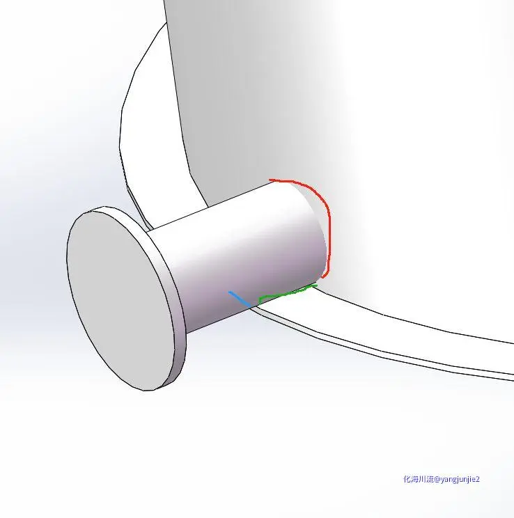

[讨论] 法兰脖与底面相切了,要怎么焊接?
1.2K |7
yangjunjie2VIP会员 VIP会员 | 显示全部楼层 |阅读模式       最后访问IP辽宁省
我想是1、焊接与筒体相交的多半圆
2、管脖与底板相切位置的两侧
3、管脖与底板边缘处的位置
不知道规范是怎么焊接的,有没有图例。水箱的排污是有这样设计的,以前没注意怎么焊接的。

根据焊接规范,对于法兰脖与底面相切的情况,焊接顺序通常如下:
1. 首先在管脖与筒体相交的多半圆进行全周焊接,确保焊缝充分、均匀。
2. 然后焊接管脖与底板相切位置的两侧,注意焊缝要饱满,焊透。
3. 最后是管脖与底板边缘处的位置,这个位置要确保焊接牢固,无裂纹。
对于具体的图例,建议查阅相关的焊接标准手册或询问具有专业资质的焊接技师。在实际操作中,还要考虑焊接材料、焊接工艺和检验要求,以确保焊接质量。
发表于 2024-5-1 16:44:53
管子与底板相切的部位就在两边的切线焊接,最后在焊接底板的边缘与管子相交的地方,一般这样的储罐压力不高,只要不漏就行。
发表于 2024-5-3 08:47:40

首先这个是设计失误,开孔接近焊缝时通常会引起应力集中问题。
发表于 2024-8-4 00:34:39
同意您的观点,能设计成这样,基本是新手,或只坐在空调室内没去过现场的人干的。 实际的现场,这种情况多好解决,将排污口升高100-200mm后开孔,排污管做成伸入罐内一定长度的弯管,弯管开口向下,排污管罐外部  详情 回复 发表于 2024-8-9 09:04
实际的现场,这种情况多好解决,将排污口升高100-200mm后开孔,排污管做成伸入罐内一定长度的弯管,弯管开口向下,排污管罐外部分再向外伸长一段做法兰颈。在开孔处直接焊接排污管就行了。
