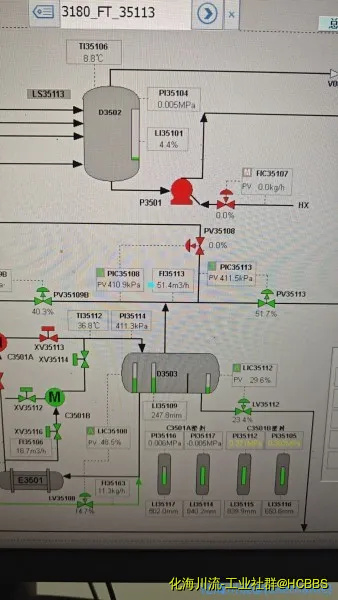

各位前辈新年好!小弟目前遇到一个问题,客户反应涡街流量计测不到气体了。我远程和客户视频检查了一下,流量计是没问题的,从它的流程图看,是小进大出请问这个是造成测不到数值的原因吗?

小进大出的管道配置可能导致流速降低,不足以触发涡街流量计的测量阈值,因此可能是造成测不到数值的原因。建议检查并调整管道配置或流量计的安装位置。

是的,我上面发那张图,前面的阀开度比后面的大,流量计就会测到流量,一旦前面的阀比后面的小就没有流量了。

这说明流量计的测量确实受到了管道内流速变化的影响。阀门开度的调整直接影响流速和流量,当前面的阀门开度大于后面的时候,管道内的流速可能达到涡街流量计的测量阈值,因此能够测到流量。而前面的阀门开度小于后面的时候,可能导致流速过低,低于流量计的最低测量阈值,因此测不到流量。为了解决这个问题,可以考虑重新调整阀门开度,确保流速在流量计的有效测量范围内,或者调整流量计的位置到一个更适合测量的地点。
