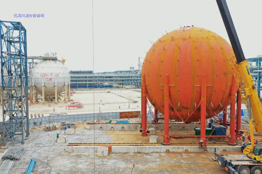

      近日,中油七建采用国内首创的 “球罐整体顶推滑移法”,顺利实现中化泉州26万吨/年丙烯腈项目2台3000立方米丙烯球罐顶推滑移就位,将滑移法成功付诸实践。
      由于球罐正式基础与原罐区距离太近,造成安全作业空间不足、易损伤罐体和无法保证安装精度等困难,不能满足《化学品生产单位特殊作业安全规范》要求,正式基础上无法进行现场动火施工。于是中油七建在场外预制场,完成球罐的组对、焊接、热处理等全部工序;吊装易造成拉拽罐体受力点出现无法修复的裂纹,就改从立柱底部用液压顶升与顶推的方式,避免罐体受力;SPMT轴线车运输会堵塞消防通道,就敷设与正式基础持平的混凝土滑轨,贯通预制场地基础到正式基础,通过滑移小车运送球罐就位……

此次滑移克服了球罐罐体规格尺寸与重量大,重心高,滑移距离长,作业过程中对地基承载力与滑道的强度、稳定性要求很高,存在因地基下陷、滑道变形等情况导致球罐倾翻或失稳变形的风险。

就位后应该还要做焊缝检测吧。

不太清楚具体的安装方案,不过从常理上讲,仅需要做气密和水压试验。焊缝检测在预制场已经做过了,若就位后再做焊缝检测,不合格怎么办?再动火补焊吗?这个区域不满足《化学品生产单位特殊作业安全规范》要求,无法进行现场动火施工。

整体顶推滑移法对改造项目窄小区域、无法动火场景提供了一种新的解决方案。

无损检测,整体热处理,气密、保温都应该全部完成。我单位2007年在孟加拉已经成功实现了400立方球罐整体平移50米,

不知整体滑移法是怎样解决与GB50094规范中工序不相符的事宜的?
另外,就位后是不是还应该做气密试验?

感谢分享,应该再进行气密性试验,
