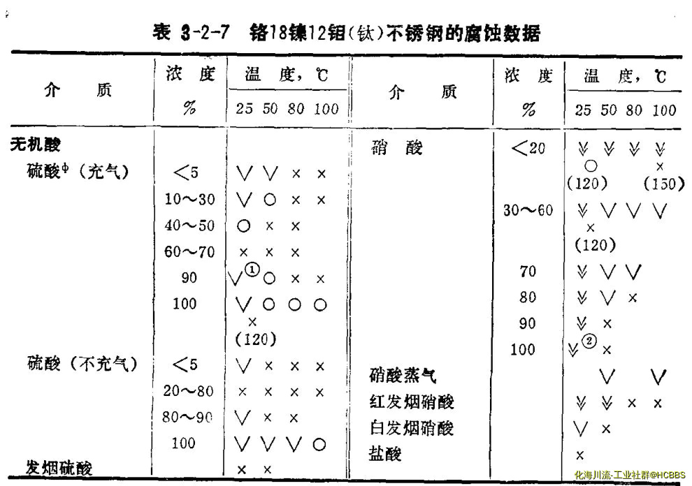

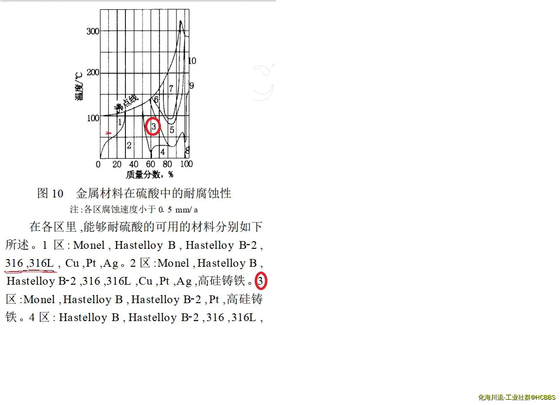

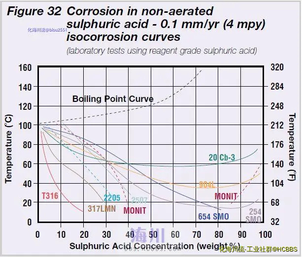

请问:60℃,10%浓度的硫酸,能用316L吗?

wycasiaVIP会员 永久VIP | 显示全部楼层       最后访问IP湖北省
发表于 2024-1-19 14:20:57
发表于 2024-1-19 15:28:17
wx_Catherine_Mi + 2 感谢分享
参阅附件

BMW002 发表于 2024-1-19 15:28
一张图就说明了。
按照楼主说的,应该是在1区吧?

wx_张广勋137217505VIP会员 VIP会员 | 显示全部楼层       最后访问IP河南省
麻烦问下,这是哪个规范?谢谢
发表于 2024-1-20 09:23:16

青木_EXZMVIP会员 VIP会员 | 显示全部楼层       最后访问IP安徽省
wx_张广勋137217505 发表于 2024-1-20 09:23
麻烦问下,这是哪个规范?谢谢
发表于 2024-1-20 11:09:22
是的  发表于 2024-1-23 14:40
左宗棠左公后代编纂的,  详情 回复 发表于 2024-1-21 10:29
表中材料有一栏是“不锈钢20#”是啥意思
发表于 2024-1-20 14:46:58
wdh2010VIP会员 VIP会员 | 显示全部楼层       最后访问IP山西省
左宗棠左公后代编纂的,
发表于 2024-1-21 10:29:22

blou2551VIP会员 VIP会员 | 显示全部楼层       最后访问IP台湾省
請參考。
內壁會發生化學腐蝕,考慮日後監控與汰換,不建議使用。
