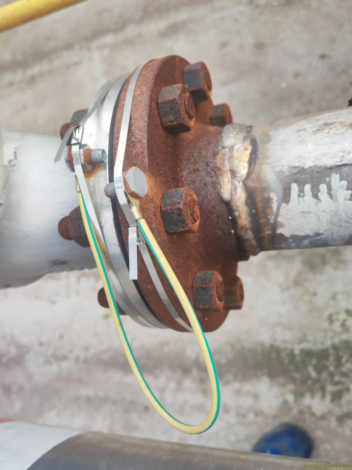

这样DN80管道,法兰采用8套M16双头螺栓连接,管道内介质火灾危险性为乙类,如图的静电跨接真的管用吗?难道8套M16的螺栓连接还不能替代这样的静电跨接吗?个人觉得那8套螺栓的紧固力应该比一根不锈钢扎带的紧固更好吧,工厂安全整改这样做的,个人也不知道这样的标准来自哪里,希望同行指教。

静电跨接主要是为了确保管道系统整体的电气连续性,以防静电积聚导致火花产生,从而引发火灾或爆炸。即便多套螺栓能够提供良好的机械连接,也不能保证在所有环境条件(如油脂、腐蚀、振动等)下始终保持良好的电气导通性。使用专门的静电跨接带能提供额外的安全保障。具体是否需要静电跨接,应根据相应的安全标准和实际工况决定。安全整改通常基于最坏情况进行预防措施的设计,以确保长期和不同工况下的安全。
发表于 2024-1-9 22:31:35
多于五根螺柱的法兰已经不需要跨接,除非设计做了要求。
发表于 2024-1-10 07:29:52
我也记得有这个规范,但找不到出处。请知道的专业人士明示一下!  发表于 2024-1-14 08:49
你图片中的问题,最多的应该是设备维护不到位锈蚀严重、法兰焊接目测余高超限、螺柱安装不规范
发表于 2024-1-10 07:32:42
从片子看,跨接导线不规范,要求是将(市场有专用编织的铜质跨接导线)导线端子像螺栓垫片一样的加在螺栓垫片处拧紧才是。像这样的链接电阻会随着金属氧化会不断地增大,起不到安全保障作用。用捆扎的方法连接电路实在是太不靠谱,的确应该整改的。
另外,法兰的双头螺栓安装太扯了,螺杆一侧过大,一侧不够。且法兰锈蚀严重,这个法兰应该是不锈钢的才符合这张片子。
供参考。

只是静电跨接,与紧固力没关系
发表于 2024-1-10 09:29:52
首先是右侧的法兰为碳钢,管道为不锈钢,涉及异种钢焊接,焊口也不规整,存在施工质量问题,其次,静电跨接,按照规范,根据法兰口径和连接螺栓数量,是不需要跨接的,因为螺栓的截面积满足静电导出的要求了,再次就是进行跨接的话,需要满足跨接线接头与法兰之间的连接方式要求,要进行焊接,而不是用金属带绑扎,最后就是跨接用的两个小螺栓与法兰的接触面要防锈、防油,这种明显是不符合要求的

可以不跨,规范有规定,螺栓多于5根就能满足要求了。或者检测电阻小于0.03欧姆后就可以不跨

即便要求静电跨接,该跨接也不规范

不锈钢法兰怎么和碳钢法兰弄一起了?

这个各种论坛已经讨论了无数次了,最有说服力的是测量法兰之间的电阻,大于0.03欧姆就跨接。其他的条款都不靠谱。
另外图上的跨接方式也是刷新了我的认知,只能感叹人民群众的智慧是无穷的。

这种是画蛇添足瞎胡闹,必须要明白什么事静电跨接的专业术语,规范上怎么定义的就怎么来,实际怎么操作,有没有标准和要求,明细这个案例中已经不需要静电跨接了,当让增加上静电跨接也可以,但是前提是要符合规范要求的做法,绑扎带的这种操作可以算得上奇葩设计或奇葩施工了,我记得前几年论坛举办过这样的活动,另外还有材质问题,电化学腐蚀,焊缝问题,等长双头螺柱的紧固不等长的问题,有可能是螺柱选短了,至少保证两端各有2-3扣的螺纹露出来。焊缝很随意,材质选型也很随意,只是跨接线选对了,也接到螺母上了,但是奇葩的是螺母没有生根。

可以参考HG/T20675和SH/T3097,关于管道静电跨接的标准规范很多,一部分是要求5条以上螺栓连接时,在非腐蚀环境下,可不跨接。前边的两个规范要求当金属法兰采用金属螺栓或卡子紧固时,一般可不必另装静电连接线,但应保证至少有两个螺栓或卡子间具有良好的导电接触面。一般金属法兰之间,但是螺栓连接已具有足够的静电导通性,懂行的人不会提出这样的问题。
