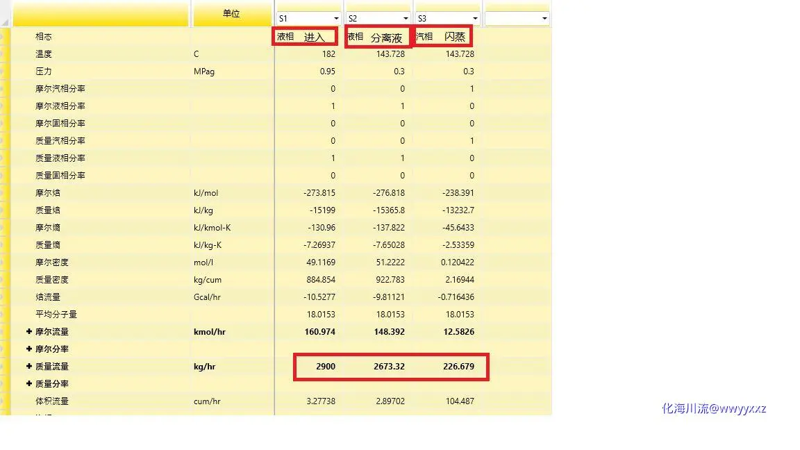

现有0.95Mpa蒸汽经过再沸器,凝结水进入凝结水槽  每小时大概有2 9T的凝结水进入凝结水槽子,现在要计算此能闪蒸出多少0.3Mpa饱和蒸汽

要计算在给定条件下闪蒸出的饱和蒸汽量,需要考虑能量守恒和物质守恒原则。需要知道凝结水的初始温度(或熵、焓值等热力学性质)以及凝结水和0.3Mpa饱和蒸汽的焓值。公式大概如下:
\( \frac{(m_{in} \cdot h_{in} - m_{out} \cdot h_{f})}{(h_{fg})} = m_{flash} \)
其中:
- \( m_{in} \) 是进入槽子的凝结水的质量,这里是2.9T/h。
- \( h_{in} \) 是进入槽内的凝结水的比焓。
- \( m_{out} \) 是排出槽子的水的质量,若全部水都用于闪蒸,则 \( m_{out} = m_{in} - m_{flash} \)。
- \( h_{f} \) 是0.3Mpa下液态水的比焓。
- \( h_{fg} \) 是0.3Mpa下水的汽化热。
- \( m_{flash} \) 是闪蒸蒸汽的质量。
你需要查询蒸汽表或使用热力学软件得到相应的焓值,然后根据实际流程确定凝结水是否有热损失,以精确计算闪蒸蒸汽的量。在实际应用中,可能还需要考虑设备效率等其他因素。

计算是200多公斤,实际上应该更多,因为你的疏水阀一般都会漏蒸汽

是29T,不是2.9T。闪蒸汽的量应该是2.26T
