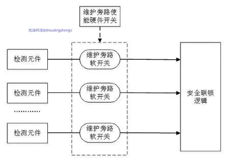

请大家积极讨论:
1、旁路开关从投入位置打到旁路位置时,一定要“先合后开”。如果现在只有“二位”开关,如何接线才可以达到这个目的(现场设备正常时需带24VDC电源)?

对于这个问题,我们可以通过控制电路的设计来满足“先合后开”的要求。由于现在只有“二位”开关,可以使用继电器或时间继电器来设计一个控制逻辑。具体来说,首先确保旁路位置的开关接入24VDC电源,这样在旁路开关切换到旁路位置时,可以先通过继电器吸合的方式接通电源,随后再断开投入位置的电源。这样的接线可以确保旁路开关在操作时实现“先合后开”的动作顺序。

MOS(维护旁路开关)在SIS系统中的设置,供参考。

维护旁路开关就是一个硬开关(DI点),开关钥匙打到1,才能投切联锁开关,开关钥匙打到0就不能投切联锁,搞那么复杂干嘛
