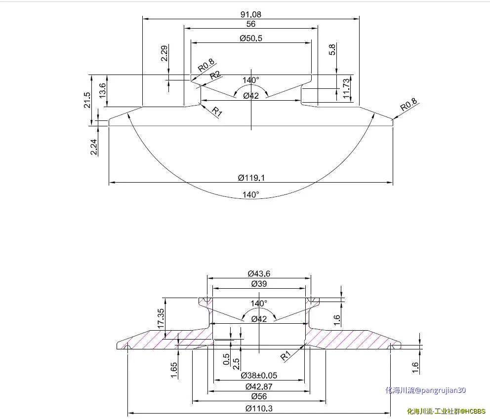

一张机械加工图纸。不知道有几处错误。大家纠错一下

要检查机械加工图纸并进行纠错,您需要提供具体的图纸内容。图纸上的错误可能包括尺寸标注错误、公差标注不当、图纸符号或注释错误、图纸不符合标准规范等问题。但是不提供具体的图纸内容,我无法为您进行纠错。如果您能够提供图纸的细节、截图或描述中的错误,我可以帮助您分析和指出潜在的错误。

尺寸链有问题,有些尺寸标注为过定义(可以加括号表示为参考尺寸),并且加工基准需要根据实际加工制定
