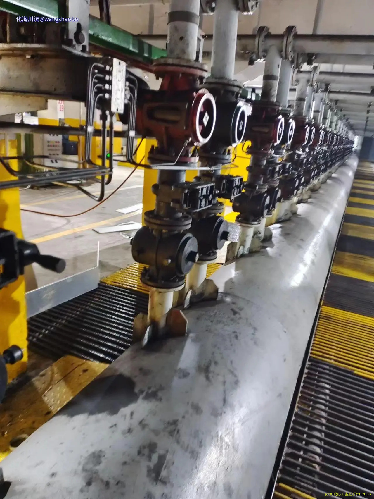

焦炉停止加热完成检修任务后,重新恢复加热,打开加减旋塞的顺序是:
A、由煤气主管的始端开始
B、由煤气主管的末端开始
A、B哪个正确,还是无所谓?原因是?

一般来说,在焦炉重新恢复加热时,开启旋塞的顺序可能会受到具体工艺流程和安全操作规程的影响。以下是两种情况的考虑:
A、由煤气主管的始端开始:这种方式相当于从煤气供应源头开始逐步打开,这样可以确保煤气在管线中平稳流动,减少因煤气流速突变导致的压力波动和煤气浓度波动,从而避免可能的安全问题。
B、由煤气主管的末端开始:这种方式是从系统的末端开始打开,可以保证整个系统内的煤气被逐步推向前端,有利于排空管道内残余的空气或者不纯物,减少因混合气体不均可能导致的点火问题。
在实际操作中,具体采取哪种顺序,通常需要遵循焦炉的操作手册和安全规程。如果没有特定规定,重要的是保证在开启旋塞时,煤气的流动是平稳的,以避免因煤气流动不稳定造成的安全风险。因此,不是说无所谓,而是要依据实际的工艺要求和安全标准决定。
在没有具体的工艺指导文件或安全操作规程的情况下,不能随意决定开启顺序。因此,通常更倾向于从已经建立的标准操作程序中寻找答案。如果仍不确定,应该咨询经验丰富的操作人员或工程师,甚至联系设备制造商获取专业的操作建议。

B
