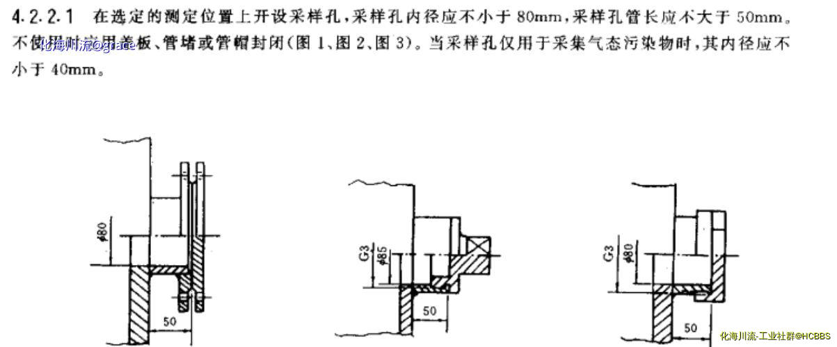

拟在CEMS口上面增设人工采样口,GB/T16157-1996中有一条要求:
我们委托要求开DN100的口,请教大家接管就是开到50吗?使用哪种方式封闭?
