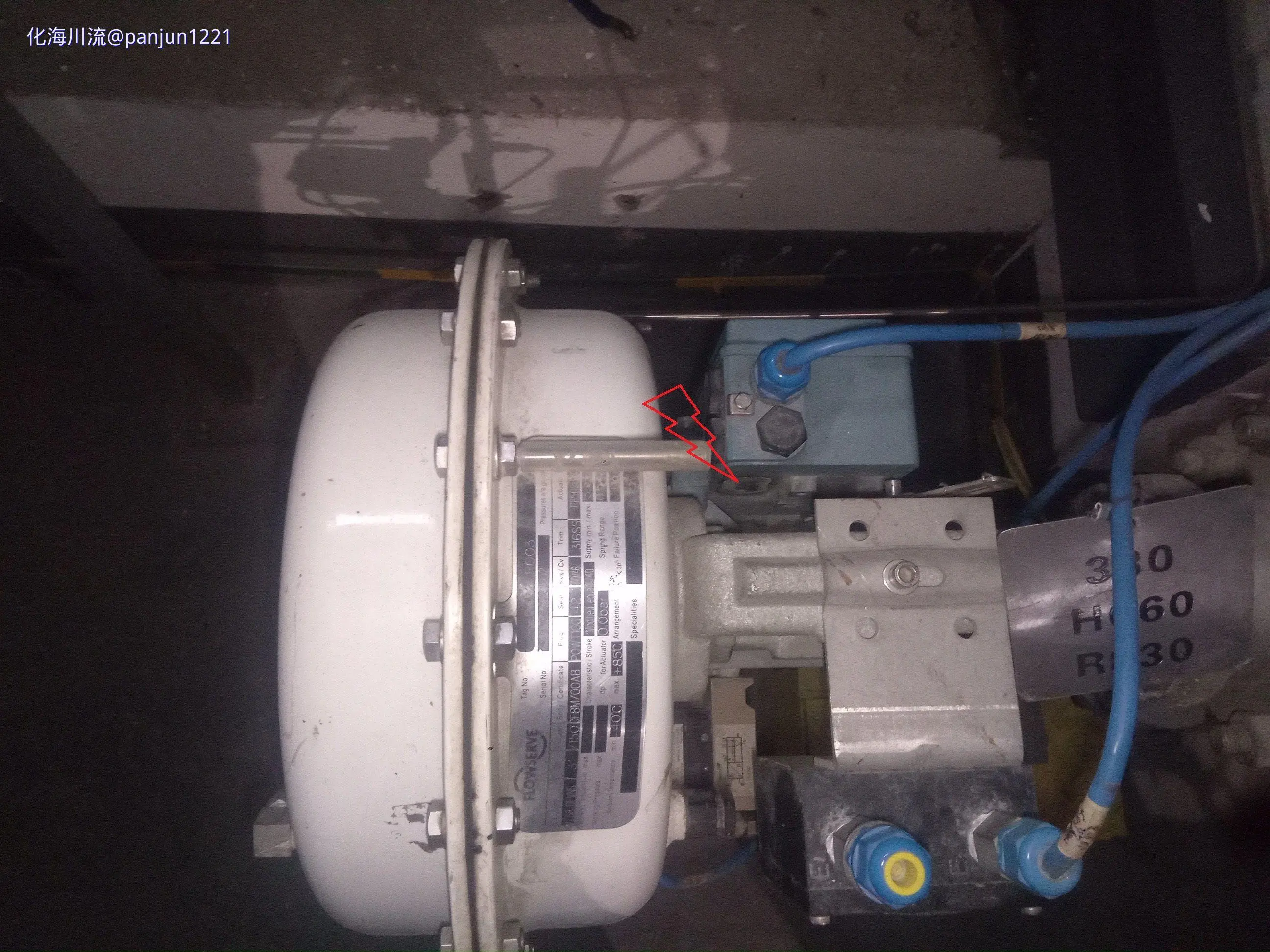

各位:
请教自动阀专家,工厂安装了部分自动阀,如图,但在控制器部分漏压缩空气严重,如图中箭头所示,是一个排气口。请教是否正常就有仪表风从此排出,排出量是否可以调节,现在隔老远就能听到漏气声,也是浪费。谢谢!

海川狐VIP会员 VIP会员 化海川流M | 显示全部楼层       最后访问IP河南省
定位器漏气?还是阀门排气孔漏气?
发表于 2023-11-23 07:37:33
dellkeyVIP会员 VIP会员 | 显示全部楼层       最后访问IP四川省
看定位器是压电阀的  还是喷嘴挡板的
如果还是喷嘴挡板的是一直有气体排出的
压电阀的 只有阀门动作的时候才有气排出
发表于 2023-11-27 09:32:58
把定位器零点调低一点
发表于 2023-11-27 10:27:13

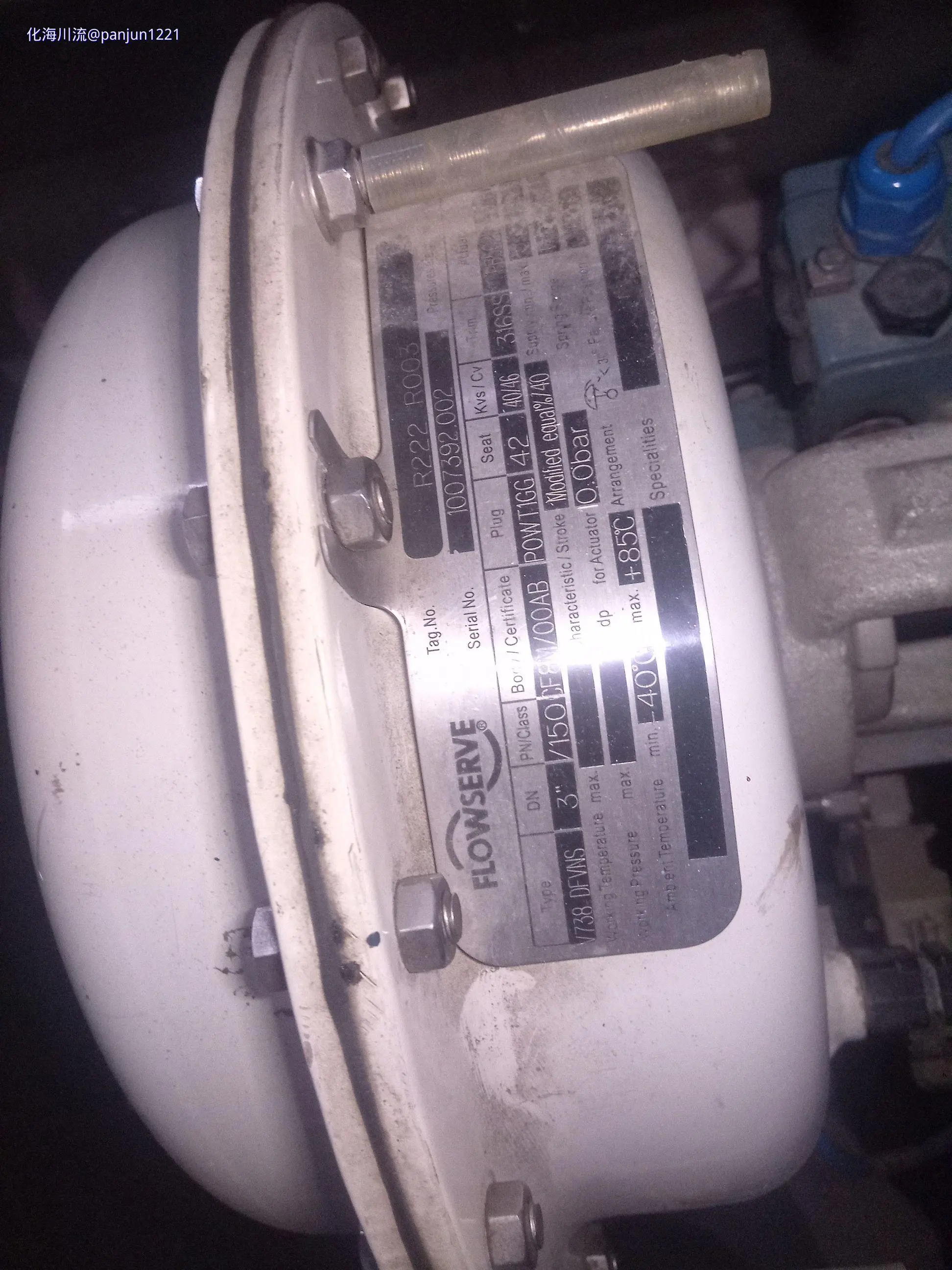

panjun1221楼主 VIP会员 VIP会员 | 显示全部楼层       最后访问IP江苏省
海川狐 发表于 2023-11-23 07:37
定位器漏气?还是阀门排气孔漏气?
你好,是定位器漏,定位器上有一个排气孔,阀门是福斯。
我不清楚这个阀门的工作原理是正常就漏气(排气)还是工作时漏气(排气),反正现在排气量特大
发表于 2023-11-27 11:45:25
