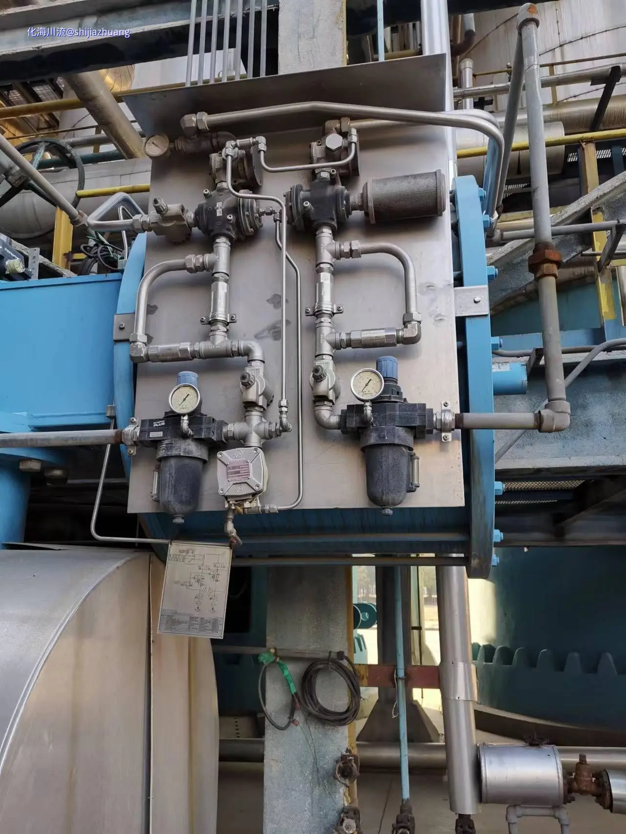

这个控制阀的气路怎么走的

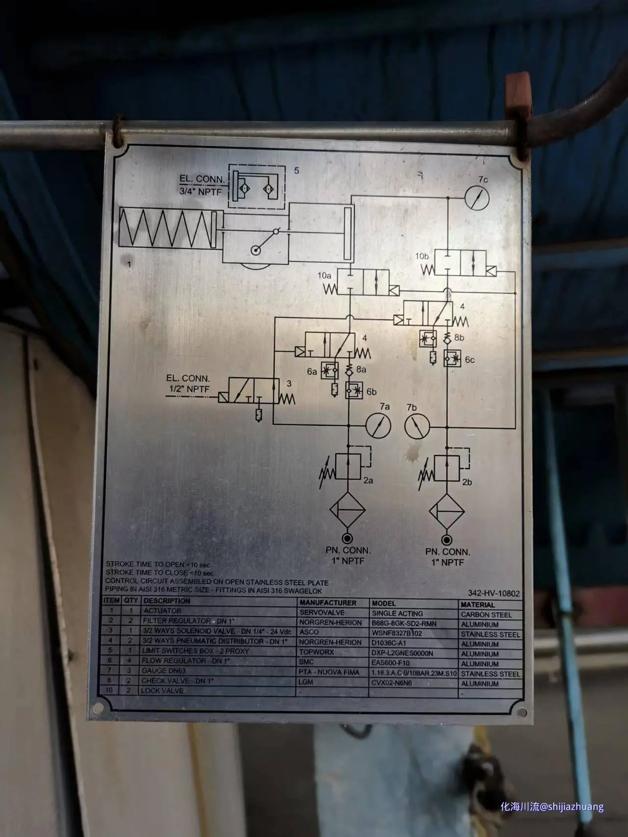

第二张照片的气路铭牌很清楚嘛,多看看多想想就明白了

看不太清楚,猜测一个电磁阀控制气路进气断气,另外两个电磁阀双控开和关。阀门大气路要放大。

这是1个单作用弹簧复位拨叉式气动阀:2位置3通电磁阀线圈得电时电磁阀(白色的不锈钢ASCO电磁阀)的进口气气源口和出气口接通,接通后的气体作为2个2位3通气控换向阀(图片上的)的控制气源,使2个2位3通气控换向阀(中间那两个黑色的就是换向阀)动作,即气控换向阀的气源接口(比较粗的气源管)和出气口接通,通过2个2位2通气控阀(阀门此时为打开状态,最上面2个就是2位2通气控阀)进入气缸,推动拨叉运动带动阀门动作打开或关闭。电磁阀失电时气缸里的气体通过2个2位3通气控换向阀的泄压口泄压,弹簧复位推动拨叉运动带动阀门动作关闭或打开。当总起源失气时或总气源压力较低时2个2位2通气控阀关闭而进行保位。气路不复杂。

领导说的是对的,图上已经标识清楚了,下面供参考。
该阀门位号:342-HV-10802
1、阀门的开关靠电磁阀控制,可以通过调节6a、6d来控制关阀速度,通过调节6b、6c来调节开阀速度。
2、当气源压力低于某个值时,阀门实现保位,即气源故障,实现保位。随后可能随着时间阀门到故障位。

前面是根据图纸分析的,仔细看了实物,跟图纸不完全一样。先继续分析图纸:
1、双路进气,2路气源,都是进气缸的,保证进入气缸的供气量,动作快。2路气源肯定来自同一个总管,实物图上没照出来。正常情况下1路故障失气,另1路也会故障失气,但到该阀后2路气源除供气外作用不同。
2、图纸上右边的气源是当气源故障(前面说到低于某个值,锁位阀的设置)时,10a、10b将动作,锁住气缸里面的空气进行保位,随着时间气缸里的气体压力会逐渐减小,阀位也随着到故障位。
3、只要右边的气源供气正常,阀门的开关靠电磁阀控制,2路进气,2路排气(6a、6d)。
4、左边的气源故障,即使电磁阀带电,气源故障失气会使2路排气(通过4),使阀门到故障位。
5、从上面分析可以看出,不是冗余配置,电磁阀只有一个,其它部件分析:即便有1路不进气也不排气,靠一路来保证不一定满足<10秒的要求;更何况可能1路不进气可能在排气呢。
实物将控制保位阀的气源也由左边来控制,右边只负责进气和排气,但排气为直排,取消了流量调节器。左边的排放管子去处没有拍照。中间的单向阀做了2路。

有动作时间要求,估计气缸进气口有2个,所以用了2路进气;关于气路中提到的lock valve,楼主有条件可以拍仔细点,好好把玩一下,有可能是糊弄人的,气路图中唯独这个没写具体品牌型号,除非你现场的气是突然一下子失掉的,如果是气压慢慢降低的,这两个lock valve 说白了可能就是个2位2通的气控阀,对气压缓降的情况,它实现不了保位。
