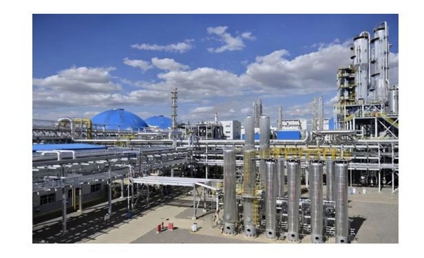

2023年4月以来,《中国化工报》记者先后对我国自主开发的高温浆态床煤间接液化合成油成套技术的发展现状和升级示范路径选择,进行了深入的现场调研。
中科院山西煤炭化学研究所及其转化平台中科合成油技术股份有限公司李永旺团队开发的高温浆态床煤间接液化合成油技术是目前我国煤制油领域应用的主流先进技术之一。
中科合成油技术股份有限公司常务副总裁杨勇介绍,该技术历经1997~2000年实验室、2000~2008年中试、2009~2018年16万吨级工业示范、2013~2018年百万吨级商业示范以及2018年至今的500万吨级以上的升级商业示范阶段。采用该技术,2016年建成全球单体规模最大的国家能源宁煤400万吨/年煤间接液化装置,2017年建成内蒙古伊泰杭锦旗120万吨/年煤制精细化学品装置和山西潞安100万吨/年煤间接液化装置。这3个百万吨级煤间接液化装置经历了国际油价暴跌暴涨的考验,一直连续稳定运行,工艺技术日臻完善。下面介绍内蒙伊泰的运行情况以及发展思路。
内蒙古伊泰化工有限责任公司120万吨/年精细化学品示范项目采用6台航天长征粉煤加压气化炉加3台多元料浆气化炉气化,中科高温浆态床费托合成技术进行费托合成。费托合成产品再加工精制成多种精细化学品。2017年7月打通全流程。
2022年,内蒙古伊泰杭锦旗煤制精细化学品装置运行负荷达110%。
内蒙古伊泰化工有限责任公司董事长刘万洲介绍,公司120万吨/年精细化学品项目吨产品综合能耗1.98吨标煤,其中吨产品煤耗3.48吨标煤、水耗5.12吨;能源转化效率43.85%;废水实现零排放。
