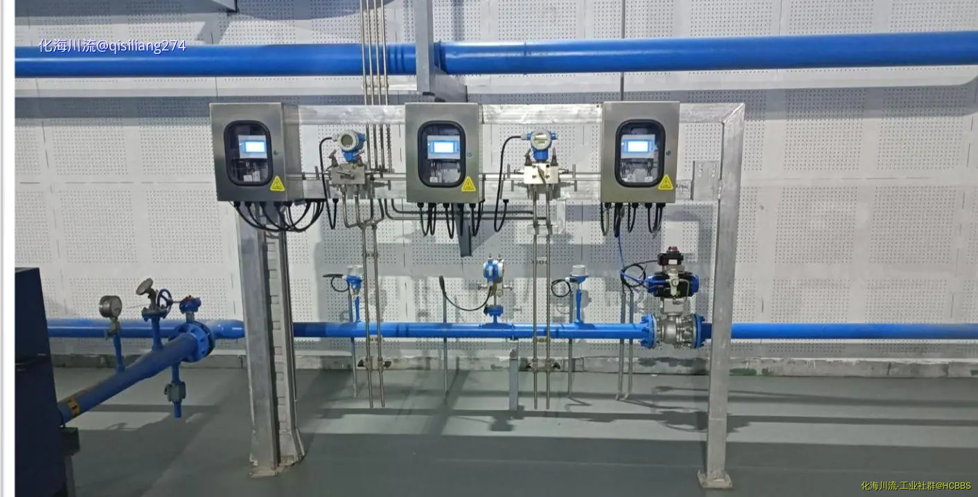

所有的流量计测点均在风机后,压力自14-70kpa不等,温度80度以内。
E+H选的是绝压表0~200kpa,我认为是可以的,但有人认为选表压表0~100kpa更好,是否真的有区别,还请大佬指导。

没有区别,用绝压在控制室补偿需换算成表压。
发表于 2023-11-18 10:05:24
海川工程师(荣誉)  |  头衔:  TA未设置
你这个工况应该选绝压表
温压补偿采用的数据是绝对压力;
绝压表测量不受当地环境和气候影响。
压力变送器比绝压变送器好打理,还便宜;
一般情况下用压变测量产生的误差是可以接受的。
采用压变测绝压产生的误差大约是,环境压力变化量和绝压表示的工况压力之比;
使用在工况压力较低的情况下,采用绝压变送器可以减小误差。

主要说是绝压表调校不好调,因为表压表拿下来看示数为0就结了,但绝压表就相对麻烦一些,得用真空泵
