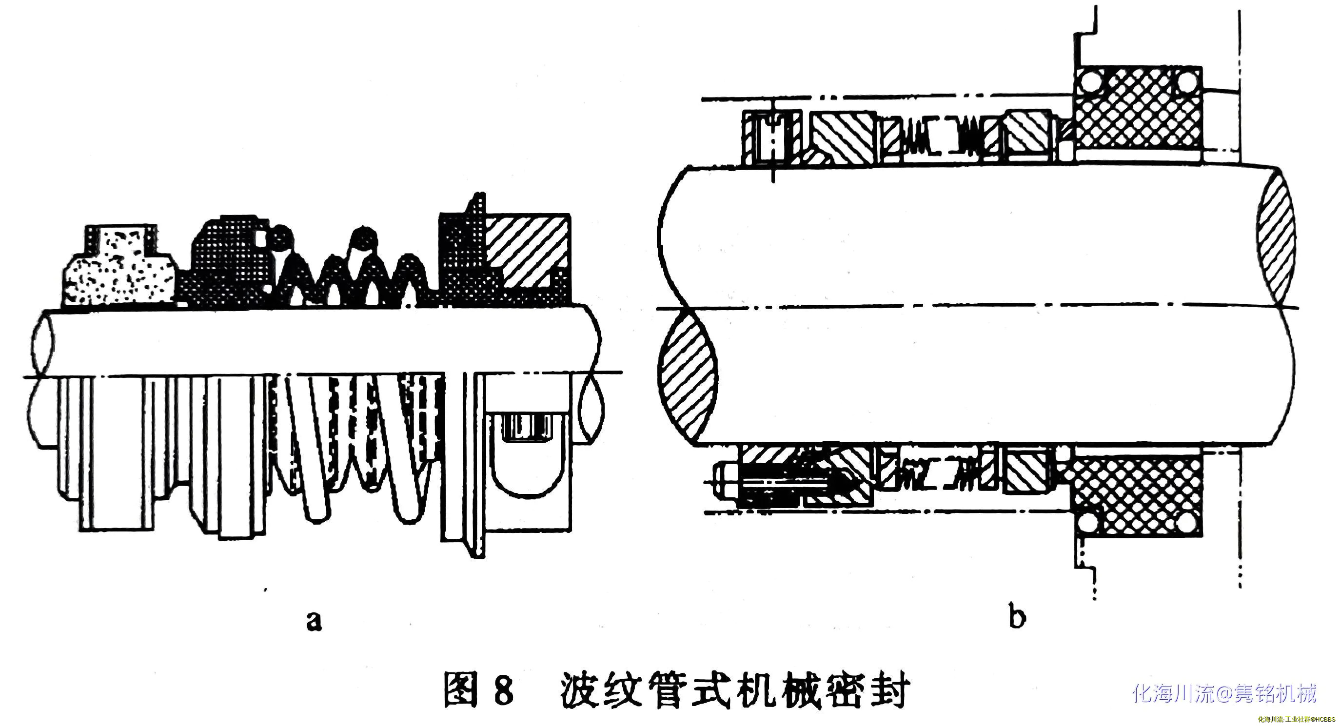

    补偿机构为波纹管,其中一个密封环(动环或静环)和波纹管制成一个整体,中间没有辅助密封圈(见图8),因此减少了一个泄漏点;同时减少了补偿机构的摩擦阻力,改善了追随性;对于焊接金属波纹管密封(图8b)使用温度不受辅助密封圈的限制;对于四氟波纹管密封(图8a)可用于腐蚀性介质中。其缺点是有的波纹管弹力较小,需加辅助弹簧,如(图8a)所示。

波纹管式机械密封的特点主要有以下几点:
1. 结构紧凑,补偿机构为波纹管,其中一个密封环(动环或静环)和波纹管制成一个整体,没有辅助密封圈,因此减少了一个泄漏点。
2. 追随性好:由于去除了辅助密封圈,减少了补偿机构的摩擦阻力,因此改善了密封环的追随性。
3. 适用环境广泛:焊接金属波纹管密封不受辅助密封圈的温度限制,四氟波纹管密封能用于腐蚀性介质中。
4. 简化了设计和制造过程:由于波纹管和密封环是一个整体,简化了设计和制造过程。
其主要缺点是波纹管的弹力较小,可能需要加入辅助弹簧,这可能会增加设计和制造的复杂性。
