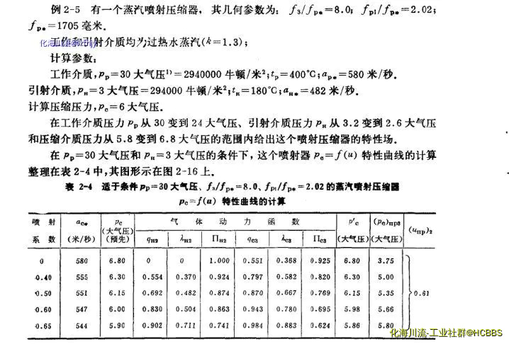

[讨论] 喷射器》(黄秋云译)一书中第62页例5.我按书上公式(2-64)算下来的PC值为9点几
754 |3
《喷射器》(黄秋云译)一书中第62页例5.我按书上公式(2-64)算下来的PC值为9点几,书上的结果是对的(可以按照参数计算引射系数及计算尺寸验证)。但是我不知道我错在哪里,有大佬研究或计算过的吗?希望能不吝赐教一下。不胜感谢!

学习中,找到问题所在了。
