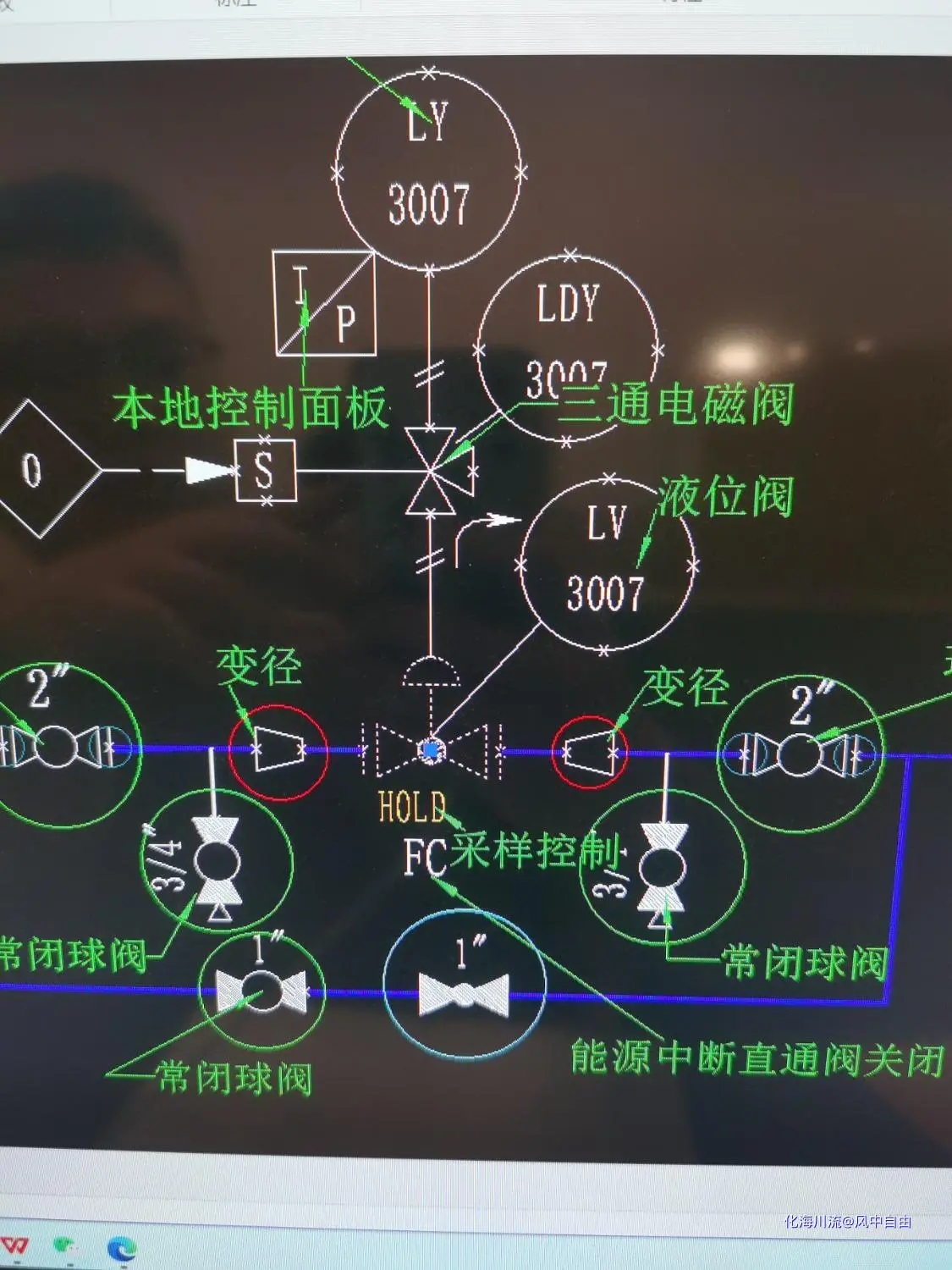

[求助] 大神们这是个什么阀

wx_云海82804VIP会员 VIP会员 化海川流M | 显示全部楼层       最后访问IP江苏省
确定这图是对的?下面是调节阀的图形,却又配的是气动开关阀上的三通电磁阀。

li340612468VIP会员 VIP会员 化海川流M | 显示全部楼层       最后访问IP新疆维吾尔自治区
这图不应该引入电磁阀。
发表于 2023-11-8 00:40:41
三通电磁阀控制气动调节阀的仪表气源通/断。这是一部气动阀门的控制系统,供参考。
发表于 2023-11-8 06:43:07

hcer | 显示全部楼层       最后访问IP江苏省
带切断功能的液位调节阀
