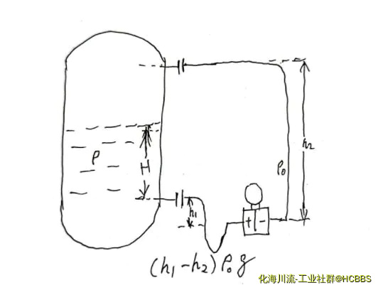

[讨论] 静压液位计的负迁移太大需要改表吗?

cqdfwyVIP会员 VIP会员 | 显示全部楼层       最后访问IP重庆市
1.  从表的角度说,其最大量程为32KPa,则负迁移量最低不能超过-32KPa;
2. 从测量对象的角度来说,如下图所示:
    对于双法兰变送器,其充灌液密度为ρ0,迁移量计算公式:
                                     (h1-h2)ρ0g
应保证大于-32KPa;
    再按下图所示:
减小h2即可使之满足要求。
发表于 2023-11-15 11:22:25
qisiliang274楼主 VIP会员 VIP会员 | 显示全部楼层       最后访问IP北京市
cqdfwy 发表于 2023-11-15 11:22
1.  从表的角度说,其最大量程为32KPa,则负迁移量最低不能超过-32KPa;                                  ...
请教下,这双横线代表什么,为什么h2一下子小了呢
发表于 2023-11-15 17:34:47
双横线指法兰啊;看下面那个图,h2以上的部分是另外配管,那个管里就是与灌里联通的一样的气体啊(其压力与灌体边气体压力一致,对变送器没有影响),h2就是变送器负压侧法兰高度,其相对于上面的图来说它就是减小了  详情 回复 发表于 2023-11-16 09:31
双横线指法兰啊;看下面那个图,h2以上的部分是另外配管,那个管里就是与灌里联通的一样的气体啊(其压力与灌体边气体压力一致,对变送器没有影响),h2就是变送器负压侧法兰高度,其相对于上面的图来说它就是减小了啊。
       另外那个加配管一定要有那个上弯,以保证灌内满液也不会灌进这段管里。
发表于 2023-11-16 09:31:16
