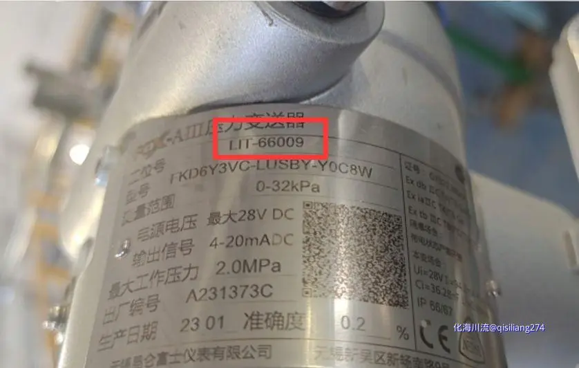

买了一台兰炼富士的静压液位计,总量程(上下法兰距离4米),但只要求侧下半部分即0-2米(上部分不关注)量程是32kpa,但厂家说负迁移太大,需要更换,大家说下是什么原因啊?

xxkhcVIP会员 VIP会员 | 显示全部楼层       最后访问IP云南省
上下法兰距离4米=40KPa, 而你的表最大量程为32KPa,其迁移量仅为-32KPa,是需要换表的。

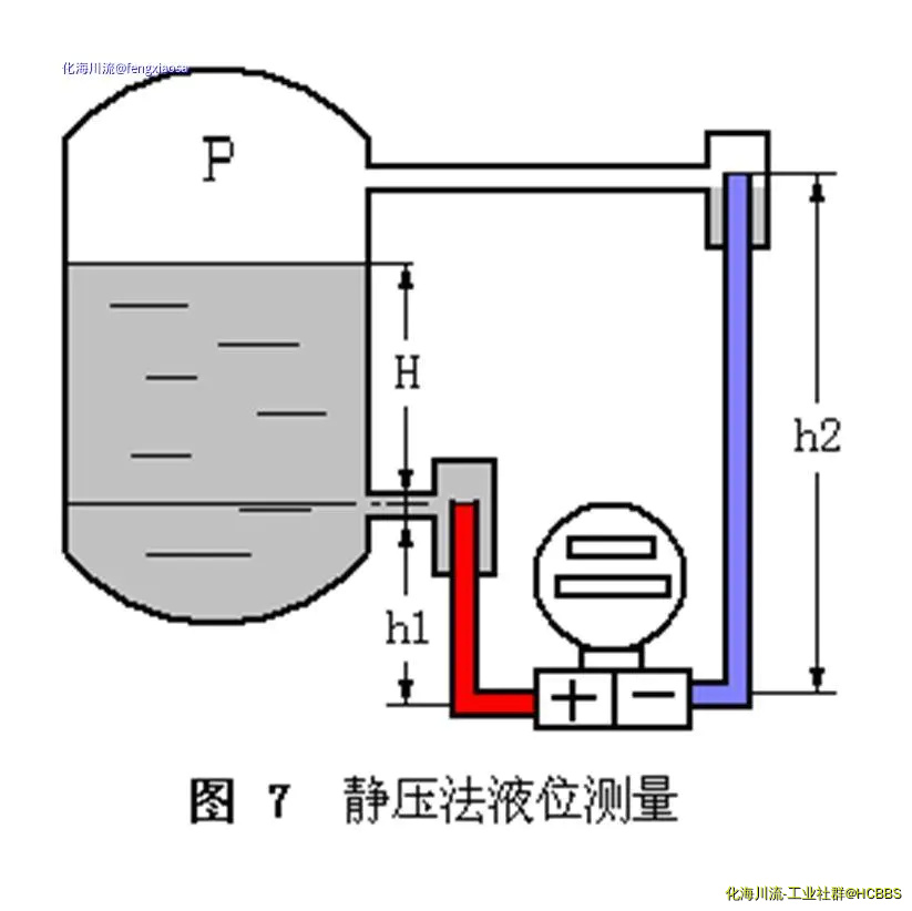

海川工程师(荣誉)  |  头衔:  TA未设置
 最大量程32kPa的变送器不够4米迁移。
 完整的静压法液位测量如下图,若:正压管中红色介质的密度为ρ1,负压管中蓝色介质的密度为ρ2,则变送器需要的迁移量为:
迁移量=h1×ρ1-h2×ρ2
 对于双法兰变送器,可以将两根毛细管视为引压管,且灌充液密度一致均为ρ0,在安装位置发生变化时,两根引压管的液柱压力在方向上相互抵消,所以始终有:迁移量 =(h1-h2)ρ0。
 双法兰变送器由于结构上的原因,迁移量通常不能超出最大量程范围的100%(±32kPa),如果上面的h1h2)=-4000mm,ρ0>0.8则需要的迁移量会超出-32kPa。
 这里有个问题,双法兰变送器允许的最大迁移量不同厂家的产品有所不同,决定迁移量的原因实际上是h1h2的压力有可能导致膜片位移到“顶死”的位置,所以通常认为不能超出最大量程范围的100%,实际上现在有不少变送器不受这个限制;
 另外:你的变送器的最大量程究竟是多少,不少时候变送器的最大量程比标定量程会大一些,这时候可以迁移的范围会比标出的量程大一些。
发表于 2023-11-2 17:05:36
你买的是FKD双法兰差压变送器, 毛细管为5 米,你设备上两法兰的距离是不是4 米?
发表于 2023-11-2 17:12:18
qisiliang274楼主 VIP会员 VIP会员 | 显示全部楼层       最后访问IP北京市
您咋知道呢
发表于 2023-11-2 17:30:56
你的照片上就有完整的型号:FKD6Y3VC-LUSBY-Y0C8W。我需要知道的是你设备两法兰的距离是多少, 被测介质的密度是多少, 才能进行迁移的计算。  详情 回复 发表于 2023-11-2 20:42
发表于 2023-11-2 20:42:08
xxkhc 发表于 2023-11-2 20:42
你的照片上就有完整的型号:FKD6Y3VC-LUSBY-Y0C8W。我需要知道的是你设备两法兰的距离是多少, 被测介质 ...
两法兰是4.1米,介质密度约1000-1100kg/m3,请大神指导下
发表于 2023-11-3 11:56:47
按两法兰是4.1米来计算,其负迁移量就是4100×1×9.81=-40.22KPa。量程32KPa也满足不了要求。如果测的是开口容器或微压液位, 则还是可以将就用的。如果是签合同的-32~32Kpa, 则量程=64KPa,就可以用了。  详情 回复 发表于 2023-11-3 16:21

迁移量和工艺测量范围关系不大,主要看两个法兰的安装高度差; 如果表的量程是-32~+32kPa,应该可以满足迁移需要。  详情 回复 发表于 2023-11-3 14:49
qisiliang274 发表于 2023-11-3 14:36
如果我们通过工艺控制,只让4米的水罐有2米的水位,是不是也能用它,不用退表修改啊
发表于 2023-11-3 14:49:02
