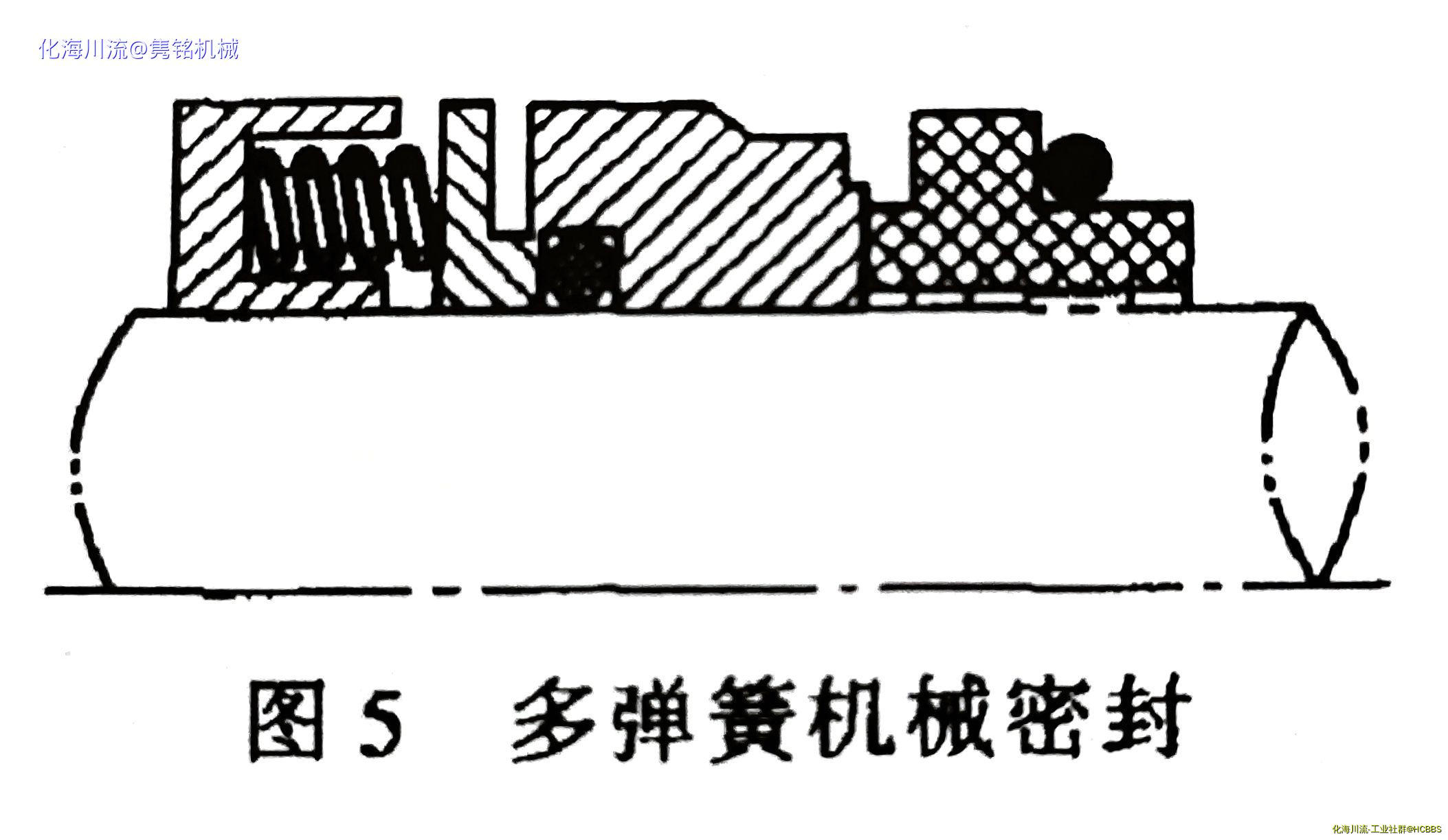

多弹簧和单弹簧机械密封有什么区别?
602 |1
隽铭机械 | 显示全部楼层 |阅读模式       最后访问IP河北省
按补偿机构中弹簧的数量可分为多弹簧和单弹簧机械密封。补偿机构中有多个弹簧的密封称为多弹簧机械密封(图5);补偿机构中只有一个弹簧的机械密封称为单弹簧机械密封(图6)。多弹簧机械密封又称小弹簧机械密封,这种结构轴向尺寸较小,可用改变弹簧数量的方法改变弹性力,轴向力较均匀,适用于高速机械密封,在腐蚀性介质中不宜采用。单弹簧机械密封又称大弹簧机械密封,密封结构较为简单。有的密封型式还用弹簧传递扭矩。国产密封应用大弹簧较多,但不能用于高速。
