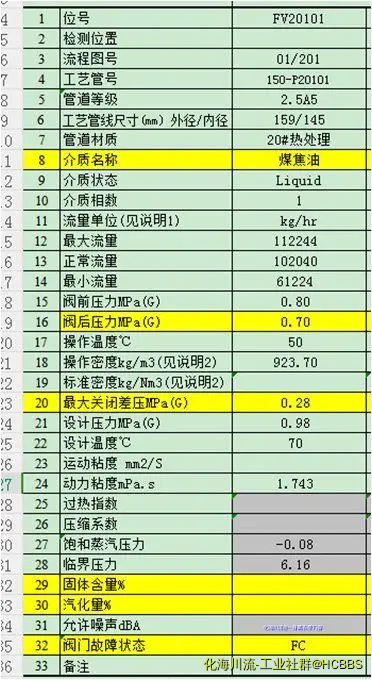

笔者提调节阀资料时,对一些数据一直不是很明白。希望和大家探讨一下。
1、最大关闭压差:表示的是调节阀全关时的最大压差,影响的是调节阀执行机构的选型。其越大,调节阀的气缸或者上面的隔膜盘就要越大,阀杆也要更大。(压力公式是p=F/S,其中p代表压强,F代表垂直作用力(压力),S代表受力面积),气动的调节阀气源一般0.6-0.7MPA,最大关闭压差越大,盘也只能越大。这个一般选设计压力应该也可以,不过就是选出来的执行机构较大,阀杆较粗。
2、蒸气压、临界压力:液体时判别阻塞流。压缩系数、等熵指数是算气体;过热指数是算过热蒸汽。
3、汽化量:比如凝结水管线可能是气液两相流,全按液体算,调节阀选型就有误差。
4、固体含量:这个接触到的很少,不太清楚。和汽化量是同一个道理吗?
5、阀前压力、阀后压力、压差(重点):阀前压力是管线压力,在泵后就是泵出口压力。调节阀压差(最大流量时的压差)一般提0.5-1bar,从而得到阀后压力。但是,一般阀后压力是根据背压反算的,比如塔回流系统,从塔压反算到调节阀后压力。
          校核:一般给的调节阀压差是最大流量时的压差。仪表一般最大流量、正常流量、最小流量都拿这个压差算,这显然会造成误差。流量越小,调节阀压差越大。实际上最大流量时调节阀压差有时会比最小流量时的压差小很多。都拿最大流量压差算会导致调节阀选的很大,不好用,正常流量时开度很小。
           这个是调节阀的核心值,我是这么理解的,但我还有很多疑问,有大佬再透彻的讲一讲不。
6、同时,有些业主的装置设计时,设计量很大,但他们实际上达不到那个量,运行负荷可能只有设计的一半。此时选调节阀时就要考虑,流量怎么提合适。这种情况别人遇到过,我还没遇到过。有人遇到过吗,该怎么做,又怎么判断他的实际负荷,还是说不管,
7、温度、密度、黏度等都是常规要提的,同时要注意腐蚀性,还有一些物料易发生聚合等。黏度大的物料可能会有伴热、要选易清洗的调节阀?
以上是笔者一些关于调节阀提数据的浅显理解,抛砖引玉,希望大家讨论一下,笔者想把调节阀吃透彻。

《石油化工工艺装置管径选择导则》SH/T 3035一2018第6. 1.5条:"调节阀应根据工艺生产条件和调节阀的特性确定其压力降。正常流量下,调节阀的压力降不宜低于管道系统压力降的30%; 在流量比较平稳的管道系统中,可取不小于管道系统压力降的20%" 。条文说明对此条有详细的说明,建议了解一下。另外,此处管道系统的压力降,指与流量相关的压力降,包括流经管道、换热器、混合器、喷嘴、阀门、管道附件等的阻力损失,不包括背压和位差。因此,提条件前应计算出正常流量下的管路系统阻力降,再根据此条来确定调节阀的压差。

但是,提调节阀条件时,如算回流泵扬程时,要首先给出调节阀压降,一般就直接给0.5-1bar,此时管道布置图还没出,管道、设备等压降全都是大概估算的。
标准说的我也知道,但实际算的时候,好像没有这样用的。
朋友,可以详细说明一下不,举个例子。
发表于 2023-10-20 11:13:05
bfdlwolfVIP会员 VIP会员 | 显示全部楼层       最后访问IP湖北省
PID图已经确定调节阀所在管路系统所涉及的设备(如塔、容器、换热器、混合器等)、仪表(如流量计)、阀门类型及数量、管径大小。设备布置图确定了调节阀所在管路系统所涉及的设备的位置,可用来绘制管道布置规划图,基本上可确定管道长度、管件数量。结合上述条件,可计算出管路系统的阻力降。泵的扬程也要计算管路系统的阻力降,它还在提调节阀条件之前。另外,有工程公司规定:在正常情况下,调节阀压降(ΔP)一般不宜小于 0.07MPa,若计算的调节阀压降ΔP>1.38MPa 时,应与仪表等相关专业的工程师讨论,慎重决定

1、最大关闭压差:一般选取设计压力。
3、汽化量:两相流的阀门和计算应该不一样吧。
4、固体含量:这个一般设计阀门型式吧,固含量高的要考虑阀门的卡顿等
5、阀前压力、阀后压力、压差(重点):有工艺要求的按照工艺要求。没有要求的选择一个正常的阀门压降就行吧,比如50kPa。具体怎么选型计算,自控专业有软件计算。
6、同时,有些业主的装置设计时,设计量很大,但他们实际上达不到那个量,运行负荷可能只有设计的一半。这种情况,我一般都会和业主沟通,得到一个实际的量,在选型时能包括进去就包括进去,如果不考虑,以后现场有问题,会比较难受。

尝试一下,看能说对几个,先从位号说起,FV10201,FV,F,流量,V阀门,201,项目工段号,01序号,管道号,管道的编号,及顺序号,管道等级,管道的压力等级和材质及对应的介质划分,管道规格:外径×壁厚,管道材质,20#钢,介质名称,煤焦油一类物质,介质状态:L液相,介质相数1相,流量单位,最小最大,正常流量,阀前和阀后压力正压和背压,操作温度,密度,最大关闭压差,阀板承受的压力,设计压力阀前压力1.1倍,设计温度,操作温度加20,动力粘度,过热指数,是不是过热度,饱和蒸气压,应该是正的,固含量,考虑磨损,汽化量液相的,故障关,FC
