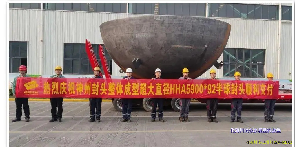

2022年10月,河南神州封头承制的HHA5900*92、材质14Cr1MoR的球形封头的成功交付,标志着3.9万吨压机的又一壮举,突破了整体成型球形封头上的新创新和新跨越,同时,也彰显了神州封头技术团队砥砺开新、勇于探索的挑战精神,
该项目改革创新交付的背后,是神州封头“铁三角”模式下产—研—销协同合作、依托互补的又一缩影,体现了营销团队深耕客户管理及市场定位的新风向;技术团队提高前置服务及方案解决的新目标;生产团队加大过程管理及交付效率新提升,实现了“产品+服务”以客户为中心”的理念。
整个压制的过程,需面对产品单重40吨,拉伸高度接近3米的核心难题,其中包含了封头成型难度大、压制模具匹配度低、原材料焊接平整度管控、热处理形变控制等主要问题,技术团队通过多次对工艺方案的研讨和预演,最终制定了“质量、成本双管控”的解决措施。成型方式上,面对封头拉伸深度高、形变幅度大,采用了2—3次的热冲压方式;模具匹配问题上,面对模具、压边、拉环规格不齐,结合现有资源,进行了模具改造、实施冲压一次更换一次压边和下胎的方法;焊接问题上,面对钢板(92mm)平整度要求高的管控,生产人员抽调焊接能手,做到从细节入手,严格执行工艺流程;热处理问题上,面对封头高度大于3米、椭圆度公差要求严苛,技术人员通过计算炉内支点的位置和距离,保证封头静态情况下的摆放及吊运。最终在一次次的环节完善中完成了此项技术创新。

这个球封头直径够大。
