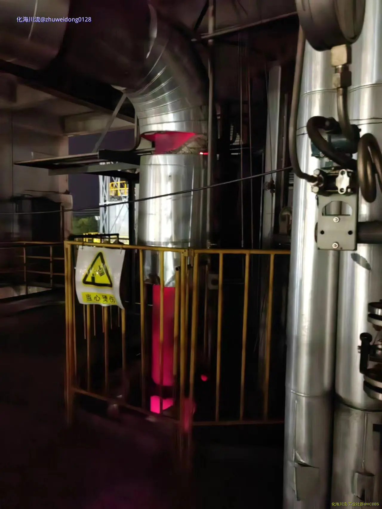

[求助] 发生炉出口管出现樱红色,风险太大
809 |4
zhuweidong0128VIP会员 VIP会员 | 显示全部楼层 |阅读模式       最后访问IP江苏省
炉出口温度640℃,压力7千帕,管道材质304,有没有更好的结构或材料,能满足这种温度。
发表于 2023-10-11 15:18:45
当前内容由会员用户名 zhuweidong0128 发布!权益归其或其声明的所有人所有 仅代表其个人观点, 仅供个人学习、研究之用。
kz18paj061VIP会员 VIP会员 | 显示全部楼层       最后访问IP湖北省
出现炉出口管樱红色可能是管道温度过高,存在安全风险,需要采取及时的措施。可以先减少炉子温度或压力来降低管道温度,确保安全运行。同时,可以考虑使用更耐高温的材料,如316或310不锈钢,或者采用合适的隔热材料对管道进行保护。需要根据具体情况来选择最合适的结构或材料,确保管道在高温高压环境下运行稳定和安全。
发表于 2023-10-11 15:27:33
对于640度的工作温度高 压力不是太高。工作在640度一般外观都是红色的,但是采用普通的304不锈钢你可以查一下它的许可温度。对于这种高温管道建议INCOLOY800H或者800HT这种高镍铬耐高温合金,可以与设计院沟通一下,有他们出设计修改。
发表于 2023-10-12 07:13:03
管内的介质是什么?这对选材很重要
