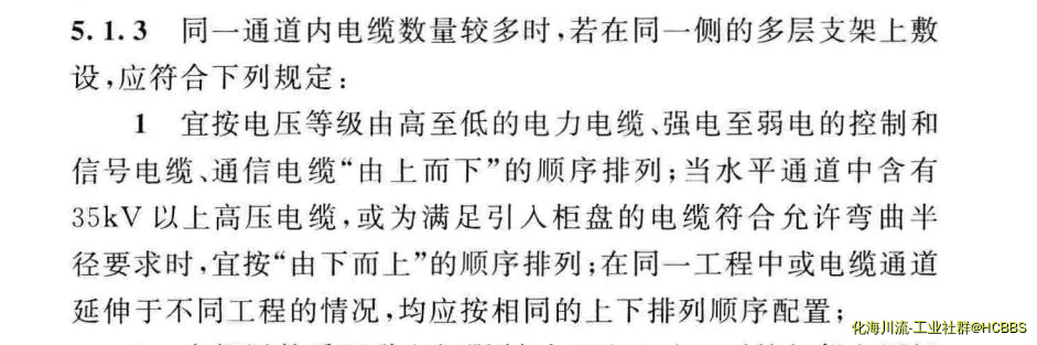

仪表电缆和电气电缆都放在桥架中,然后放在同一个电缆沟里,并间隔一定距离,这种做法合规吗,有没有什么文件提到不能这么做的?

看 电缆型号,隔爆电缆 还是本安电缆,还要看电压等级。本安和隔爆的分开,电气的信号电缆可以和仪表的隔爆电缆放一起。一般不建议电气的动力电缆和仪表的隔爆电缆放一起,交流电容易产生干扰。

w60277VIP会员 VIP会员 | 显示全部楼层       最后访问IP广东省
你没看清题干呀,电缆已经分了各自的桥架,桥架只要保证距离要求,上下顺序要求就行了
发表于 2023-10-13 10:03:30
GB50093
GB50093
