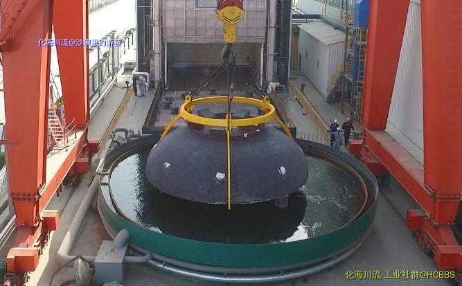

这个是设备部件制造的一个工序
你知道在制造什么设备吗
这个是什么工序???

这个是不锈钢封头热压后的淬火处理

工件往液体里边放的,可能性比较大的是淬火。

判断依据是什么????
发表于 2023-10-9 17:05:46
封头是肯定的,油压机在这放着呢?旁边有水池或者油池,说明是需要淬火处理的,不锈钢是需要避开敏化温度极冷,所以判断是不锈钢封头的淬火处理  详情 回复 发表于 2023-10-20 12:59

不是不锈钢淬火。不锈钢固溶淬火温度1050°C,此时红彤彤的。

正火,退火,回火,淬火,这4把火中用到流动水激冷的,是淬火。
但图中与2个疑问,什么材料,淬火温度是相变线以上20-30度。
这种方式进入,顶部由空气形成气室,不利顶部材料。

专业的人就会看到的问题

不锈钢固溶处理吗?
