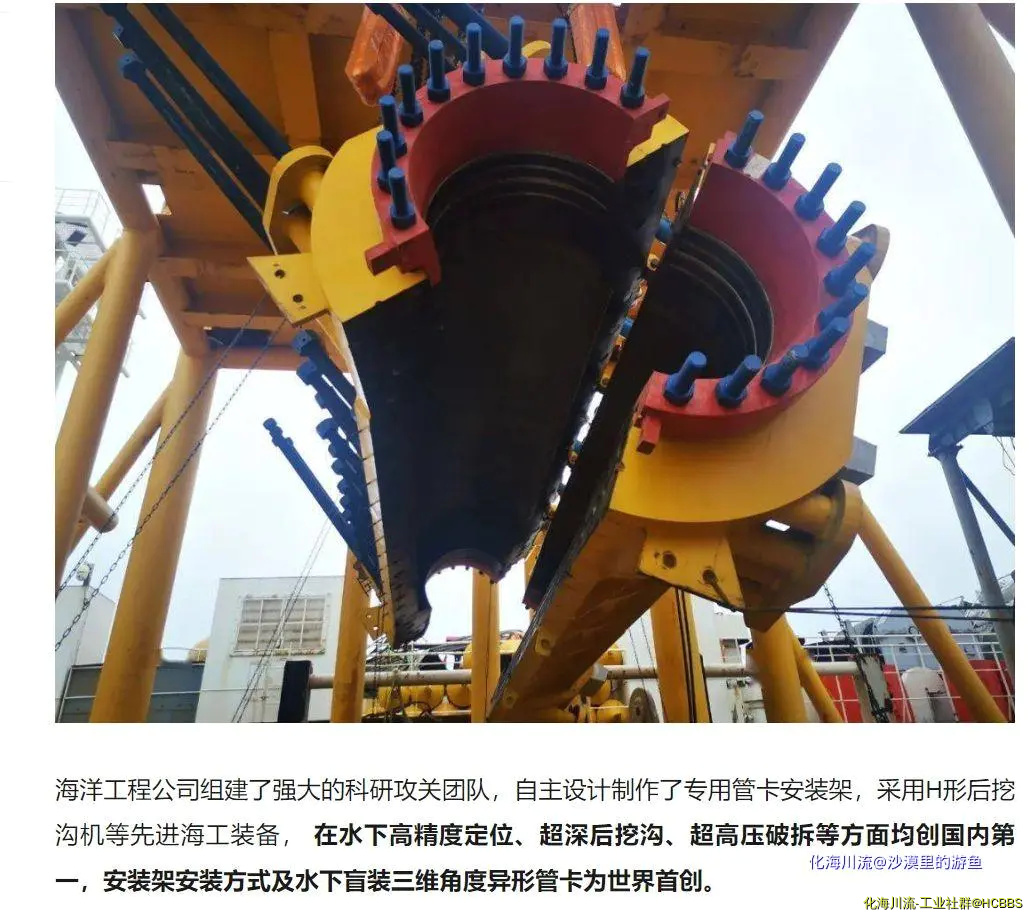

2022年7月26日,由中    国 石油海洋工程公司EPC总承包实施的国     家管网集团册镇海底管道变形缺陷永久修复项目海底管卡安装成功。这是目前世界使用的最大异形管卡, 创六项国内第一、两项世界第一,为全球海底管道缺陷永久性修复提供了全新的解决方案。
册镇海底管道是甬沪宁原油管网的重要组成部分,是保障**能源安全的重要设施,其维修项目被**管网集团列为一号安全隐患治理项目。 项目维修所使用的管卡最大口径762毫米、重24吨、长6.15米,安装精度达到毫米级,潜水作业饱和度世界罕见,被誉为“世界第一卡”。

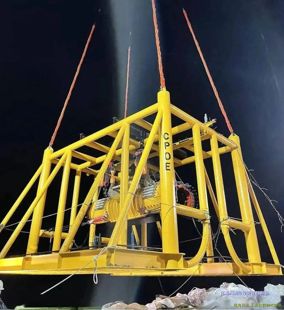

海洋工程公司组建了强大的科研攻关团队,自主设计制作了专用管卡安装架,采用H形后挖沟机等先进海工装备。经行业内有关专家认定,在水下高精度定位、超深后挖沟、超高压破拆等方面均创国内第一,安装架安装方式及水下盲装三维角度异形管卡为世界首创。

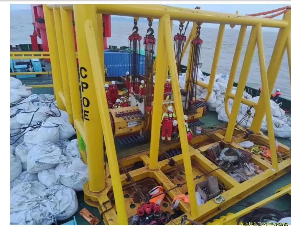

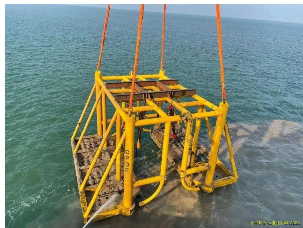

方案设计和前期准备精益求精。施工方案设计完成后,公司邀请了38位国内知名专家先后4次进行论证,对所有作业工序进行了水下试验及实操训练。管卡安装工序是项目的核心,公司提前组织了为期50天的水上水下培训、模拟训练和安装试验,优化了11项设计方案,扫除了可预见的操作障碍。
多项新技术创国内第一。要在30米水下进行破拆,施工组织难度国内罕见。通过科技攻关,技术人员对H型后挖沟设备进行适应性改造,实现挖深9.5米,国内第一;采用180兆帕全自动水下高压射流破拆设备,既能高效破除管道防腐层和保护层,又保证管线不受损伤,为国内首次应用;采用精度小于10厘米的Trimble星站差分GPS导航信号,同时使用三维声呐等进行同步定位,为水下施工提供了三维立体的厘米级定位支持;利用水下全自动三维打点式高精度自动测绘设备,比人工测绘工效提高了10倍,同时以30米水深激光干式仓测量进行精度验证,两项技术均为国内首次成功应用;采用海底管道在位监测系统进行管道沉降量观测,实际沉降量2.5厘米,远低于7厘米的设计要求,为国内首次成功应用。
