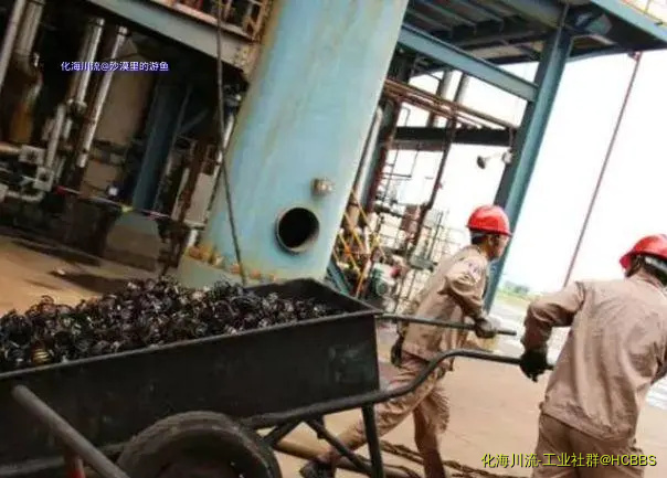

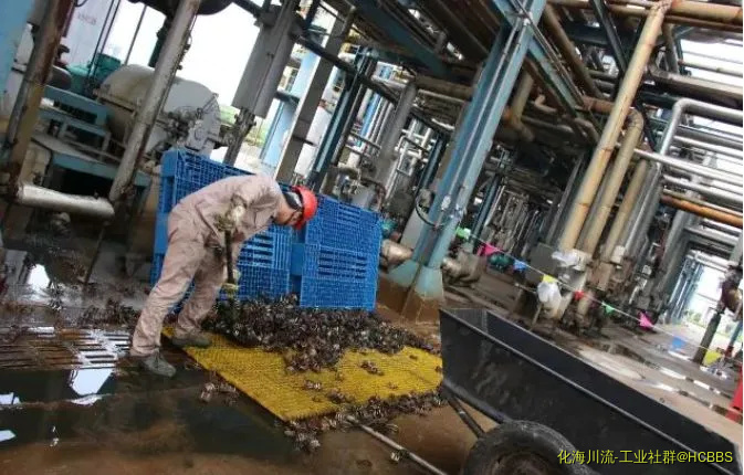

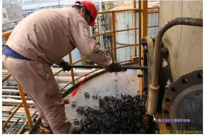

一个现场检修图片,这个师傅掏出来的是什么东西?

这是鲍尔环吧!

净化系统里的鲍尔环。

填料塔

填料

鲍尔环填料

填料

增大接触面积的填料

鲍尔环填料,以前自己也掏过。

原图是PP鲍尔环,适用于尾气吸收,但是容易掉渣。  详情 回复 发表于 2023-9-16 22:54

仔细看好像是矩鞍环。  详情 回复 发表于 2023-9-16 22:57
和拉西环有什么区别  详情 回复 发表于 2023-9-16 22:55

拉西环是直肠子,就和鸡肠子一样容易拉稀,拉西环比表面积要小很多,鲍尔环严格说是改良的共轭环,应为两个开窗上交叉连接了,鲍尔环比表面积大。  详情 回复 发表于 2023-9-16 22:59
