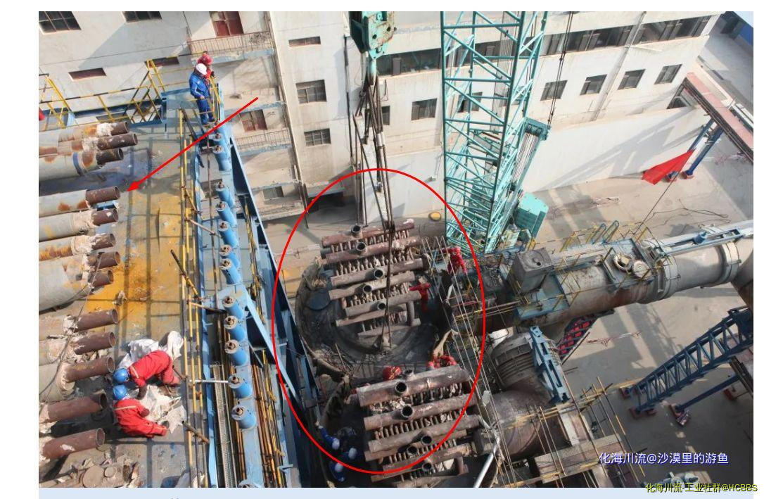

[讨论帖] 【海川设备猜猜看】好好地管子为啥要割掉
1.6K |12
简介--这个是一个检修现场报道看到的,你知道这个是什么设备吗,好好地设备为什么要割掉? .guestviewthumb {margin:10px auto; text-align:center;}.guestviewthumb a {font-size:12px;}.guestviewthumb_cur {cursor:url("template/one_default/assets/common/scf.gif"), default; max-width:300px;}.ie6 .guestviewthumb_cur { width:300px !important;} 登录/注册后可看大图 image.png (158.55 KB, 下载次数: 3) 下载附件  保存到相册 2023-9-10 19:58 上传 // [预览] strpos(image.png,'.doc') !== false //strpos(image.png,'.doc') !== false || strpos(image.png,'.docx') !== false 3356934 == 1725814 var jq = jQuery.noConflict(); function buyAction0(aid,tid){ layer.closeAll(); } function showBuy(aid,tid){ showWindow('attachpay', "forum.php?mod=misc&action=attachpay&aid="+aid+"&tid="+tid); } function showtip0(aid,tid){ layer.open({ type: 2, shade:0.1, area:['1200px','800px'], title:'附件预览', shadeClose:true, //content: 'https://bbs.hcbbs.com/plugin.php?id=do ...-登录查看全文

简介--xinht1 发表于 2023-9-16 21:04 废热锅炉应该是,除了换管子还是换管子,为什么不设计为法兰连接? 你这问的,就好锅炉水冷壁为啥不用法兰一样,这种受热的管道,采用法兰连接,开停车的时候热胀冷缩,法兰很容易泄漏 ...-登录查看全文

简介--sdwfsgyykai 发表于 2023-9-13 14:44 看样子貌似烟气系统的余热系统 割掉是不是因为要更换高温烟气内的取热器管束 【海川设备猜猜看】难道是阀门也要定期加油 https://bbs.hcbbs.com/thread-4894105-1-1.html (出处: ...-登录查看全文

简介--xinht1 发表于 2023-9-16 21:04 废热锅炉应该是,除了换管子还是换管子,为什么不设计为法兰连接? 这个是不是高温高压部分,如果是法兰更容易泄露呢??? ...-登录查看全文

简介--废热锅炉应该是,除了换管子还是换管子,为什么不设计为法兰连接?-登录查看全文

这个是不是高温高压部分,如果是法兰更容易泄露呢???  详情 回复 发表于 2023-9-16 21:47

简介--sdwfsgyykai 发表于 2023-9-13 14:44 看样子貌似烟气系统的余热系统 割掉是不是因为要更换高温烟气内的取热器管束 你说的有道理-登录查看全文

简介--看样子貌似烟气系统的余热系统 割掉是不是因为要更换高温烟气内的取热器管束-登录查看全文

简介--智者明 发表于 2023-9-11 18:56 这装置似要拆除搬迁改造了。 看说明是检修-登录查看全文
发表于 2023-9-11 20:38:07
简介--这装置似要拆除搬迁改造了。-登录查看全文
发表于 2023-9-11 18:56:18
看说明是检修  详情 回复 发表于 2023-9-11 20:38
