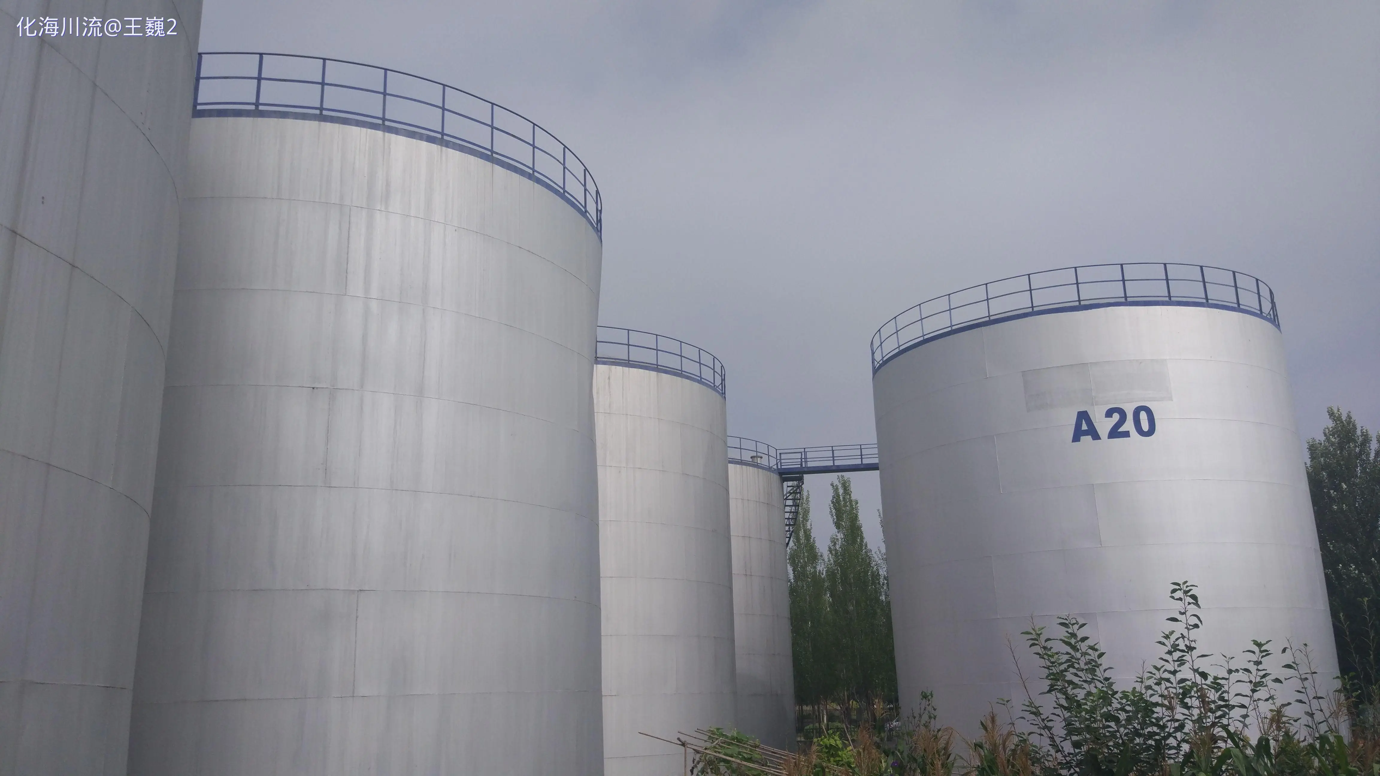

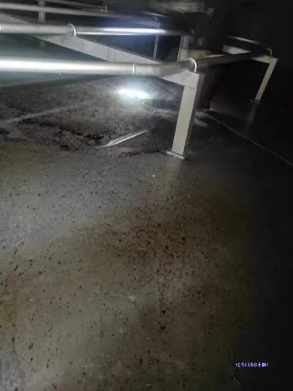

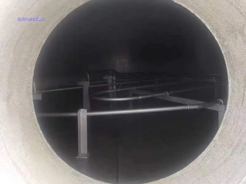

       对于金属的腐蚀,采用涂料涂层对金属防腐蚀是主要方法之一。采用涂料涂装,由于涂料本身要求金属表面处理达到沿海城市达到Sa2.5级。对于这样的要求新建的项目可以达到要求。但是大量的二次需要维修的涂装设备、钢结构的金属表面很难达到这样的要求。另外,采用机械、人工机械现场施工不符合环保及防火要求。
       所以金属腐蚀防护需要一种低表面处理的涂料涂层用来替代传统的的表面处理涂料涂层体系。提高设备、钢结构的使用寿命及满足环保及施工安全要求。下面几张图片是在润滑油罐进行的低表面处理涂装及使用效果。外壁涂装3道,110微米。内壁罐壁1道35微米,罐底2道70微米。

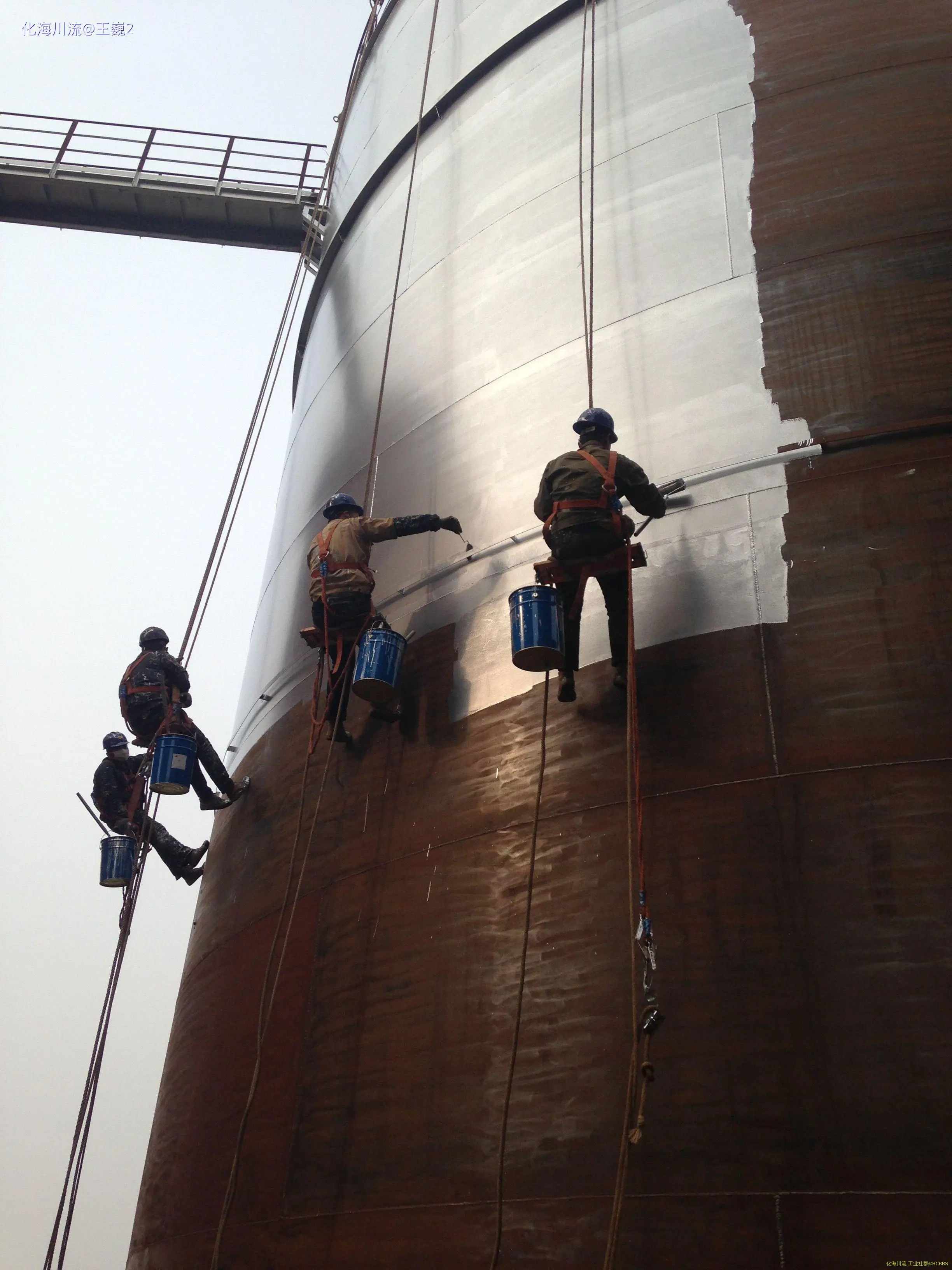

带锈涂装
带锈涂装

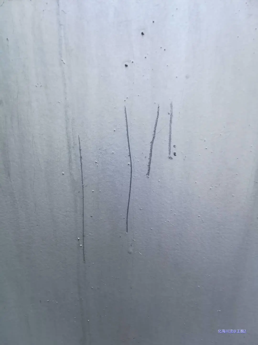

使用12年后效果
使用12年后效果
12年后划痕检查
12年后划痕检查

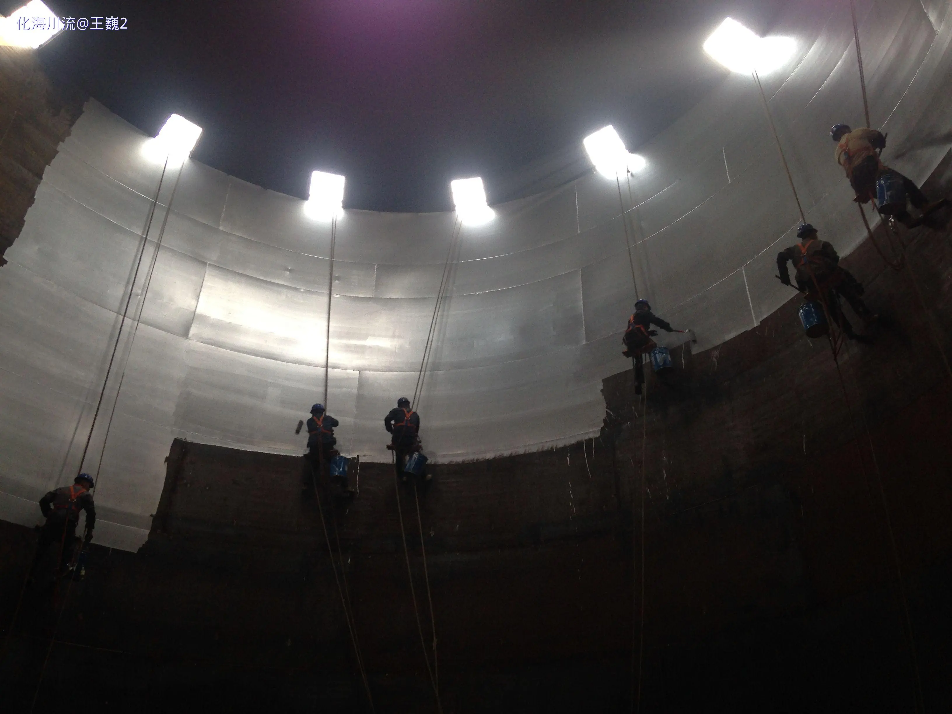

润滑油罐内壁免喷砂施工
润滑油罐内壁免喷砂施工
润滑油罐使用5年后效果
润滑油罐使用5年后效果
润滑油罐使用5年后效果
润滑油罐使用5年后效果
