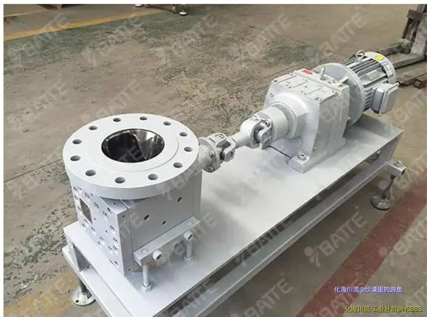

这个是一台什么设备
为甚传动轴采取想万向节一样的???

熔体泵(齿轮泵),最早在maag泵上就是万向节,这照片在郑州拍的。

肯定是泵,但泵壳又是方的,骨骼惊奇,所以应该不是一般的泵,为什么不用直连,应该是轴向的变化比较大,那为什么不用皮带,应该是因为温度原因。

分析的很有道理
好像你知道一些什么

高温齿轮泵 用于输送高温粘稠介质。

为什么这种传递方式

没有见过,是第一次见这种长相奇特的泵。

为了解决高温膨胀问题,中间的万向节轴是实心轴插在空心轴中,可以自由伸缩补偿轴向膨胀量。

原来是这样

为啥用万向节呢?不能用轴来传递吗?从图片上看他们的轴在同一条直线上,还是因为他们的间距太小了呢?

这是一个釜底泵
