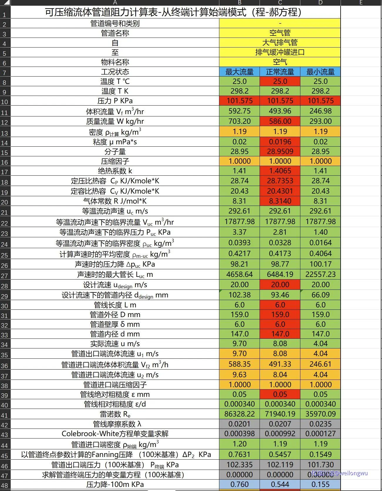

请教各位:供氮压差与流速的问题如何计算?比如压差2KPa,管径20mm,气体流速如何计算?主要是想测算一下供氮管口径够不够用,与储罐出料体积不匹配的话会造成罐负压.

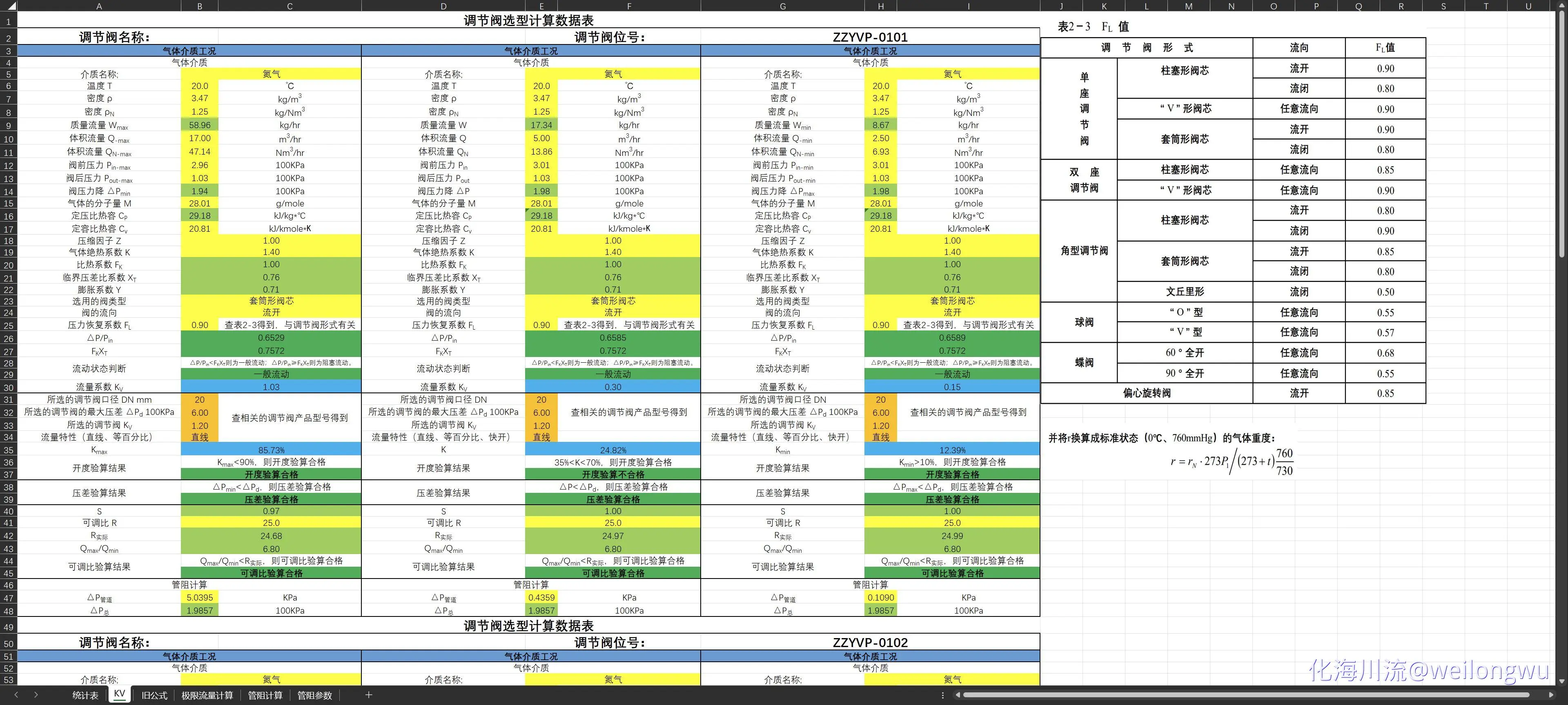

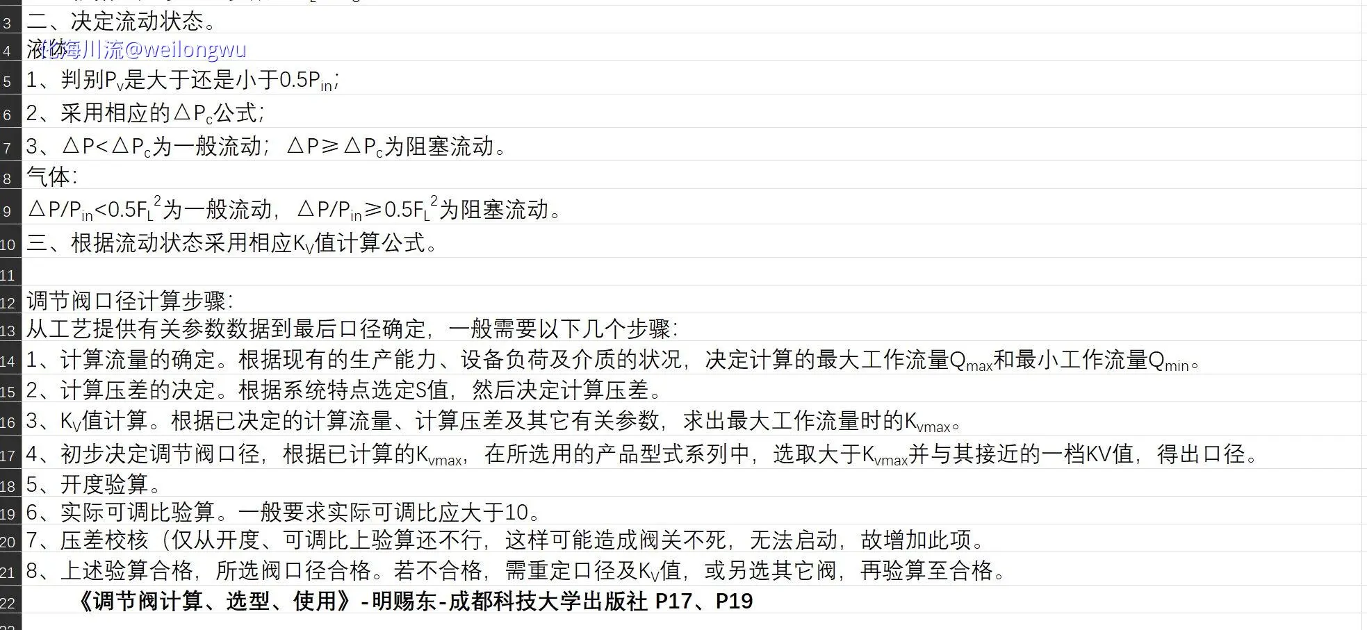

weilongwuVIP会员 VIP会员 | 显示全部楼层       最后访问IP浙江省
可以按调节阀计算的过程来进行氮封气量的计算,管阻+调节阀的压降(实际Kv)。
库勒 发表于 2023-8-21 10:20
方便的话请描述一下计算过程,我学习一下,谢谢!
具体请参考
发表于 2023-8-21 11:12:09

谢谢,但是看不太懂,为什么同样的条件流量相差很大?另外看计算单位是100KPA,这个计算表的给定压差是0.2MPA,不是2KPA吧?套筒阀芯和普通的阀芯阻力相差大不大?如果相差大还需要纠正.

这个计算不是你的工况,只是给你做个参考罢了。简单的来说,将最大流量调整到你实际选定阀的Kv值就是你这个阀的最大流量了呀,当然管阻也要跟随流量的调整进行计算得到(按你现场的实际情况),试差法多试几次吧。

那得要提供:氮封阀的阀芯形式,和其最大的Kv值;氮封阀前的管线压力、直径、长度、管件等详细数据;储罐的压力范围,氮封阀后的管线直径、长度、管件等详细数据;越详细越好

就把阀门当作一根管道,前端压力2KPA,出口为零,口径25mm,不考虑管道长度\气体粘度等因素,温度按常温计,就单纯计算这个通气孔每小时能走的氮气流量或者算出流速也行,流量可以折

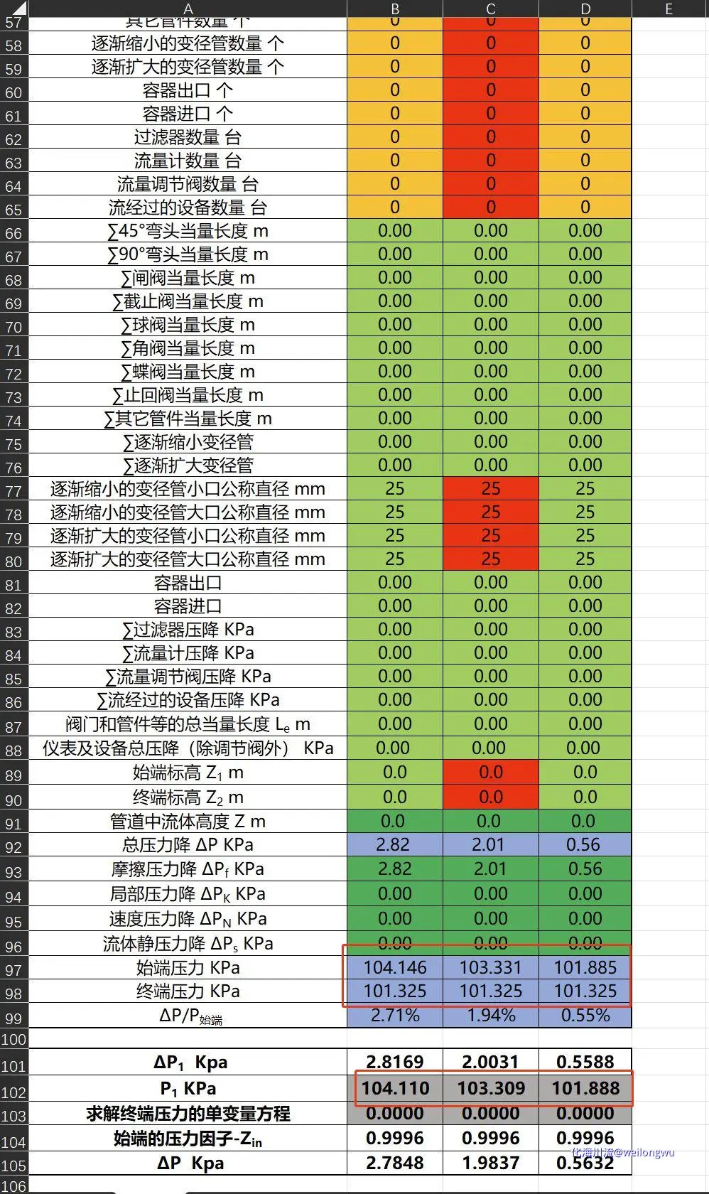

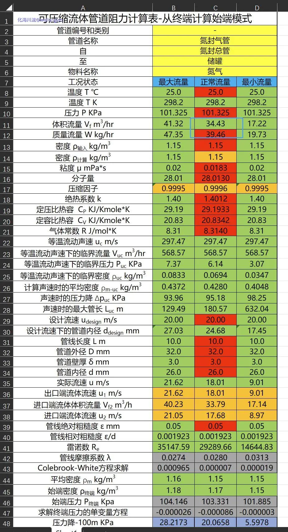

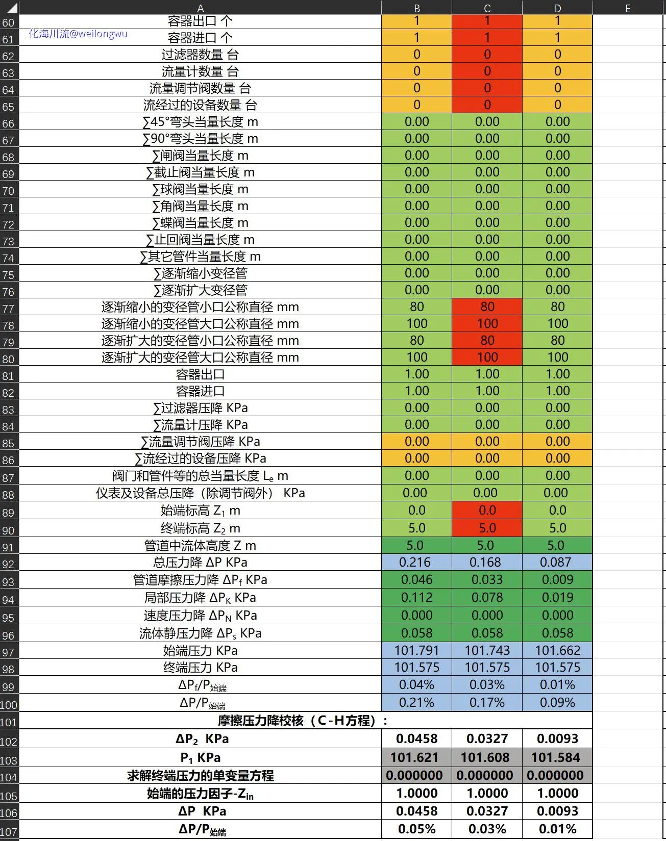

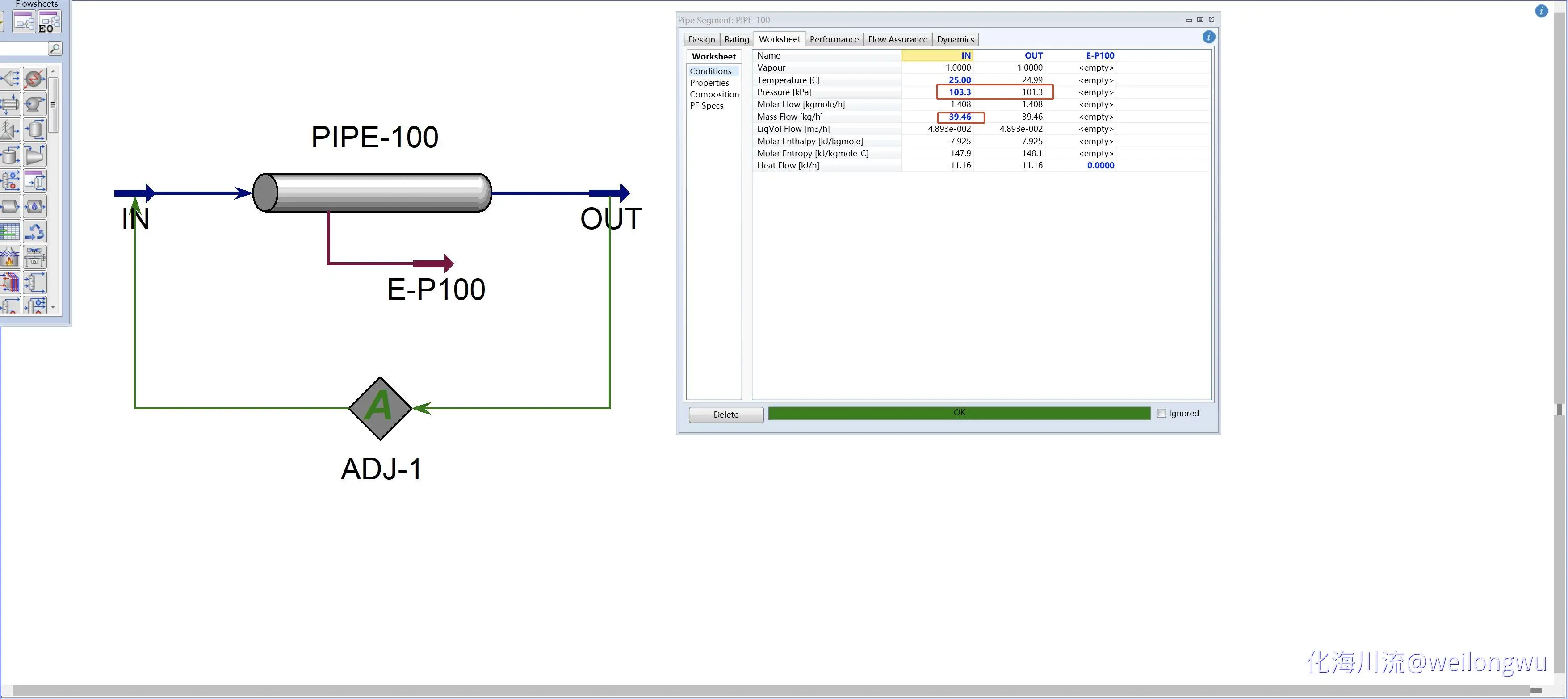

库勒 发表于 2023-8-22 11:52
就把阀门当作一根管道,前端压力2KPA,出口为零,口径25mm,不考虑管道长度\气体粘度等因素,温度按常温计,就 ...
10米长的32X3的管线氮气输送压差为2.0KPa的计算结果(终端为常压),HYSYS的计算结果和手动计算结果两种,可以进行一下比较。
发表于 2023-8-22 13:19:43

库勒楼主 VIP会员 VIP会员 | 显示全部楼层       最后访问IP浙江省
weilongwu 发表于 2023-8-22 13:19
10米长的32X3的管线氮气输送压差为2.0KPa的计算结果(终端为常压),HYSYS的计算结果和手动计算结果两种 ...
谢谢,就是每小时可以走30多个立方的气?超乎我的想象,确实可以?我不知道计算过程,有没有相关的计算公式可以提供?
