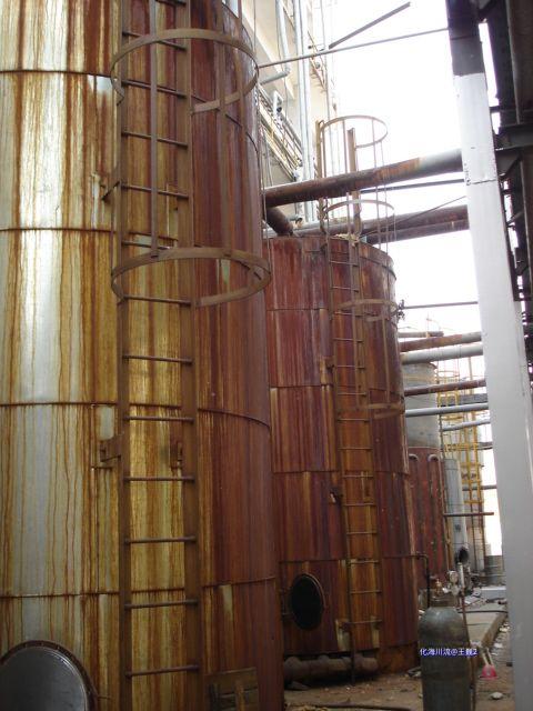

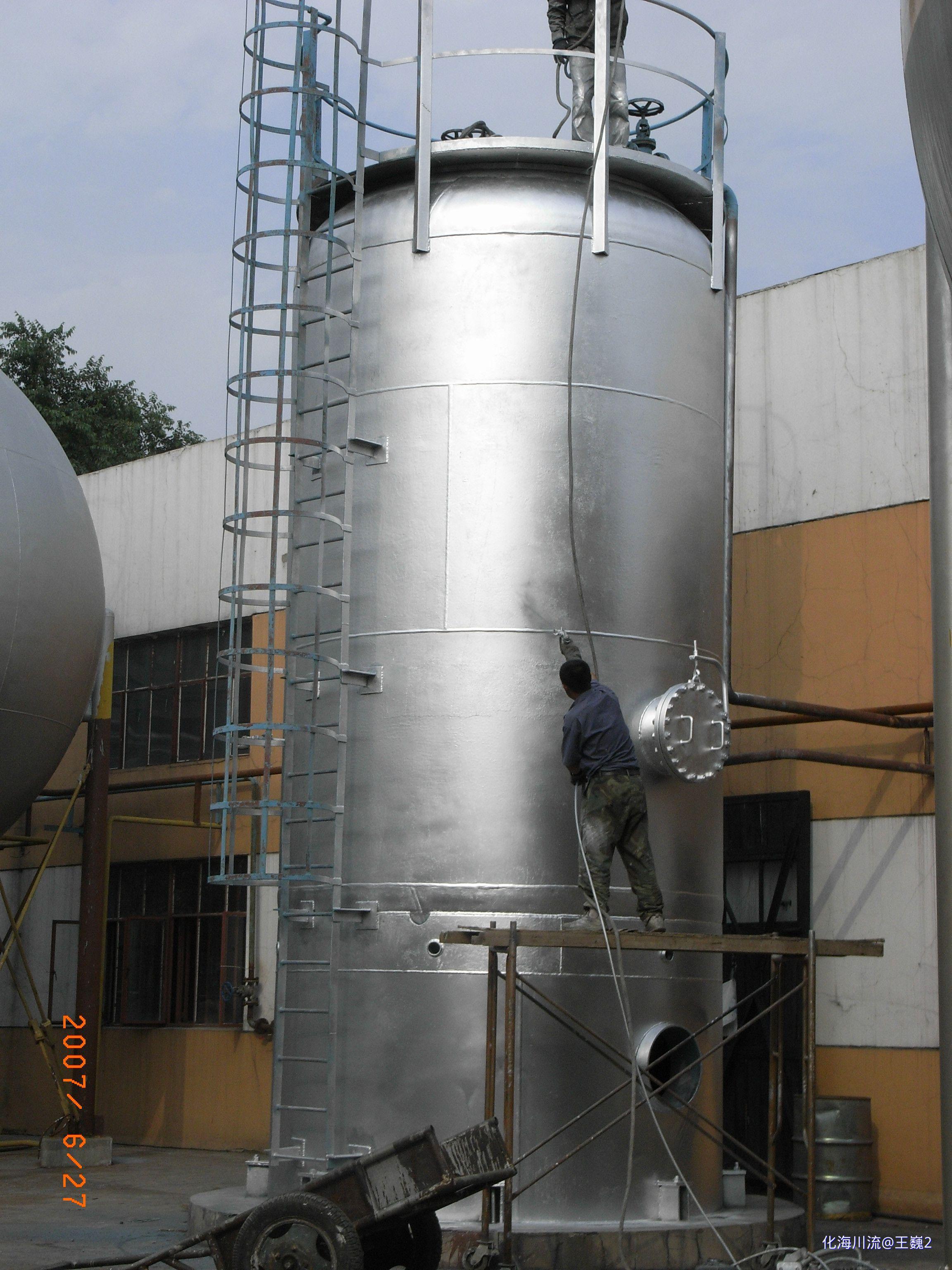

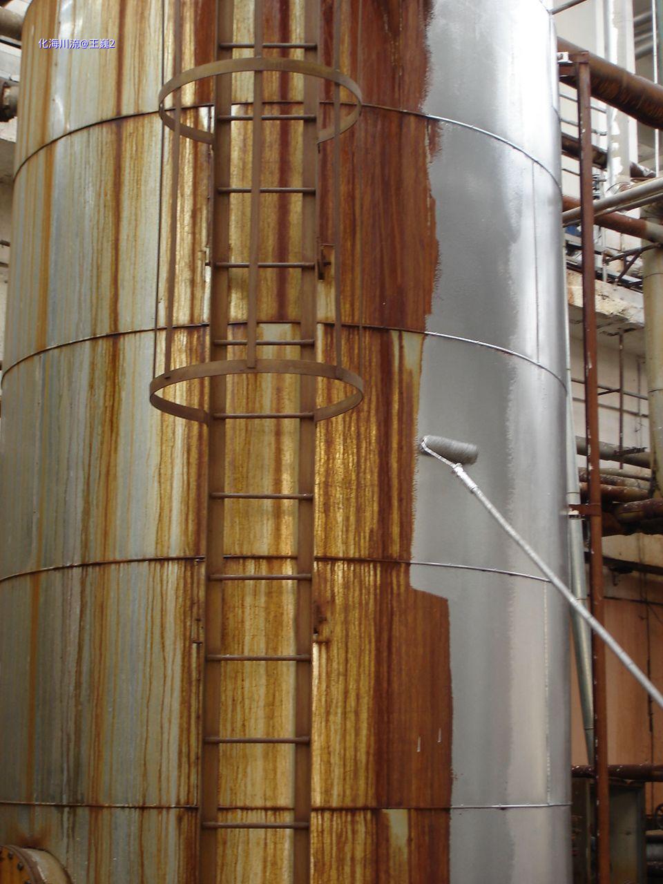

      以下图片是化工厂带保温储罐,外保护的镀锌铁皮已经腐蚀较重,采用常规材料防腐需要较严格底面处理,但是铁皮已经不能经受表面处理。采用低表面处理涂料可以解决该问题,涂装干膜厚度100微米。图1储罐锈蚀情况;图2现场施工;图3现场喷涂施工。施工后保护层可以继续使用6年以上。

在施工过程中,首先清理并修复储罐锈蚀的部分。然后,将低表面处理涂料喷涂在储罐的表面上。图2展示了现场施工的情况,可以看到施工人员正在进行喷涂作业。图3展示了涂装完成后的效果。
采用低表面处理涂料后,在金属表面上形成的保护层可以继续使用6年以上。这种涂料的干膜厚度为100微米,能够有效地保护金属表面免受腐蚀和锈蚀的侵害,延长储罐的使用寿命。
