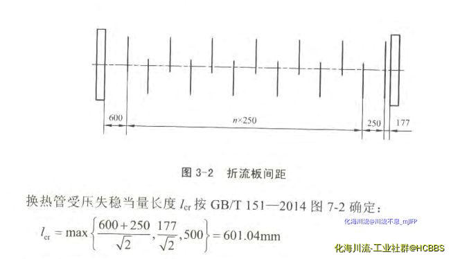

如图: image.png
151标准释义与算例中 例3.
1.请问受压失稳当量长度计算为啥选图7-2中的c而不是e?c、d、e有何本质区别?
2.式中b是否应该是(250+177)/√2??

最后一块应该是全支撑板

川流不息_mJlFP楼主 VIP会员 VIP会员 | 显示全部楼层       最后访问IP辽宁省
郑_swQwT 发表于 2023-7-21 15:20
最后一块应该是全支撑板
也就是说全尺寸的尾部支撑板等同于管板?

1. 在受压失稳当量长度计算中,选择图7-2中的c而不是e是因为c代表了压缩区域的长度,而e代表了扭转区域的长度。在失稳计算中,压缩区域的长度是决定结构失稳性质的关键参数,因此选取c作为受压失稳当量长度。
本质区别在于,压缩区域是指在杆件受压时,纵向发生弯曲产生压缩应力的区域,而扭转区域是指在杆件受压时,纵向受扭力产生的区域。两者的产生机制和受力方式不同,所以在计算失稳长度时需要分别考虑。
2. 关于式中b的计算,根据公式,b应该是250/√2,而不是(250+177)/√2。这是因为b代表了杆件柱心到压缩边缘的距离,在杆件受压时,这个距离是指经过杆件截面中心点垂直向下至压缩边缘的长度。根据几何关系,它等于杆件半径乘以√2,而不是加上其他长度。
